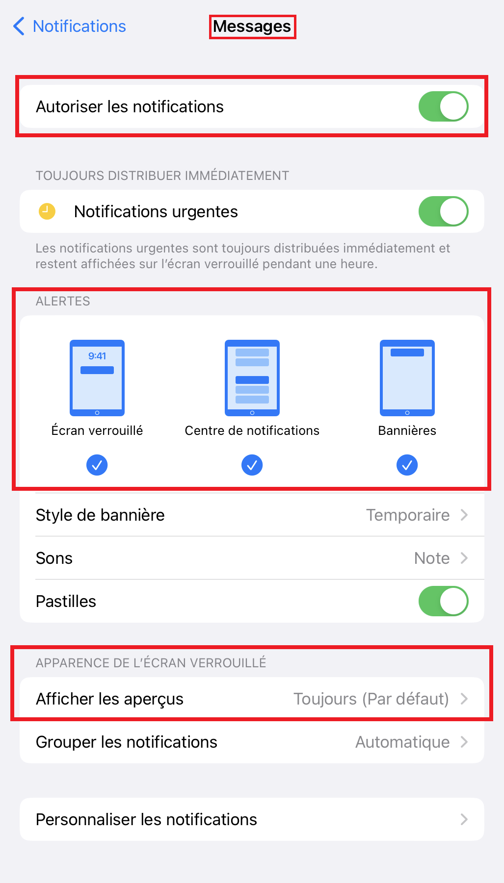

iOS
Les notifications sont gérées à partir des paramètres de notification d'iOS sur le téléphone.
  1. Ouvrez la page des Réglages sur votre iPhone.
  2. Sélectionnez Notifications.
  3. Sélectionnez l'une des applications dont vous souhaitez recevoir des notifications.
    • Dans l'exemple ci-dessous, nous avons sélectionné : Messages.
  4. À partir de cette page, votre écran devrait ressembler à ce qui suit :
 Notif IOS fr
REMARQUE : Vous devrez répéter les étapes ci-dessus pour chaque application dont vous souhaitez recevoir des notifications sur votre appareil Garmin.
Pour rappel, les paramètres de notification de chaque application doivent être les suivants.
  • L'option Autoriser les notifications doit être activée (en vert).
  • Dans la section ALERTES, la case Centre de notification doit être cochée Blue checkmark.
    • Si vous souhaitez ne plus recevoir de notifications de cette application sur votre appareil Garmin, il vous suffit de supprimer la coche de cette alerte du Centre de notification.
  • Pour les PRÉFÉRENCES DE L'ÉCRAN DE VERROUILLAGE, le paramètre Afficher les aperçus doit être réglé sur Toujours ou Si déverrouillé.
