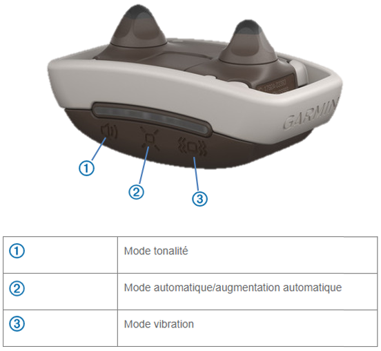

Pour changer le mode sur un Barklimiter 2 :
  1. Enlever le collier de l’appareil
  2. Appuyez sur le bouton de sélection de mode jusqu’à ce que le voyant LED vert indique le mode actuel
  3. Appuyez sur le bouton de sélection de mode sous deux secondes pour faire défiler les modes disponibles avec le voyant LED vert, ensuite sélectionnez un mode
      • Tonalité : Active une tonalité audible. Une séquence de tonalités peut interrompre un comportement. Une tonalité sera plus efficace si elle est déjà associée à une conséquence négative ou à un autre comportement
      • Stimulation : Les détails se trouvent ci-dessous
      • Vibration : Exerce une vibration sur le chien pendant une courte période pour aider à distraire le chien de la raison du comportement. L'efficacité de la vibration peut varier en fonction du tempérament et de l'expérience du chien
 Cliquez ici pour identifier les modes d’entraînement
Stimulation : Quand un chien aboie, il sera corrigé par l’appareil avec une stimulation. L’appareil applique une seule stimulation avec une intervalle de 4 secondes entre chaque correction pour donner au chien une chance de réagir. Si le chien continue d’aboyer, le collier augmentera le niveau d’intensité de la stimulation, atteignant le niveau maximal sous 30 secondes.  Si le chien arrête d’aboyer, l’appareil diminuera le niveau d’intensité lentement, atteignant le niveau minimum sous 30 secondes. Ceci assure que le chien est corrigé au niveau approprié.
