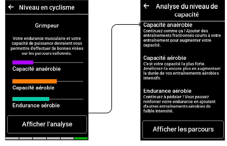

Profil de Grimpeur:
bike lvl fr

L'objectif de l'analyse de ces données est de révéler votre capacité à réaliser des performances dans les trois catégories clés : l'endurance aérobie, la capacité aérobie et la capacité anaérobie. Pour ce faire, il faut prendre en compte les combinaisons de VO2 max, les données de la courbe de puissance, les distributions des charges d'entraînement récentes et à plus long terme, ainsi que l'intensité et la durée des parcours concernés.
Exigences Anaérobie et Aérobie
VO2 max
Enregistrement de la puissance
Concentration de la charge d'entraînement
Capacité Anaérobie
5sec, 1min, 5min
Anaérobie
Capacité Aérobie
20min, 60min
Aérobie Élevée
Endurance Aérobie*
120min
Aérobie Basse
* L'endurance aérobie intègre également une analyse des données de durée et d'intensité des parcours de votre historique d'activité.
