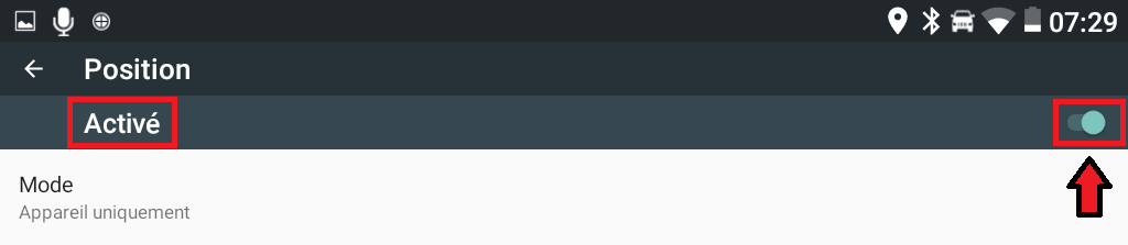

Pour activer les services de géolocalisation :
1. Touchez Overlander - settings gear la roue dentée Paramètres
2. Dans la section Personnel, touchez Position
KM1274750 (1)
3. Touchez l’interrupteur pour activer les services de géolocalisation
KM1274750 (2)
