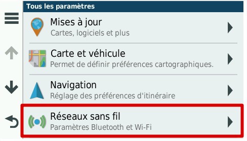

1. | Appuyez sur Paramètres | |
2. | Appuyez sur Réseaux sans fil | ![]() |
3. | Appuyez sur le nom de votre téléphone connecté | |
4. | Appuyez sur le carré à côté d'Appels Téléphoniques afin de supprimer la coche | ![]() |
