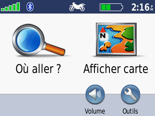

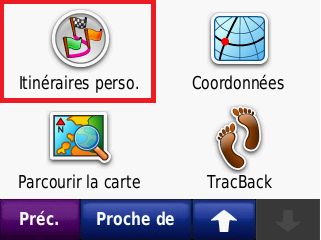

  1. Appuyez sur Où aller ?
2. Appuyez sur Itinéraires personnalisés.

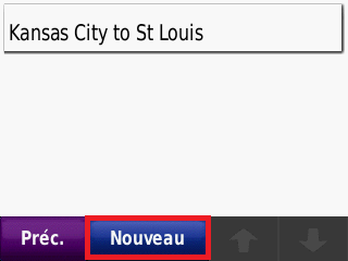

3. Si aucun itinéraire n'a été créé auparavant, appuyez sur Oui lorsque la fenêtre vous demandant de créer un nouvel itinéraire s'affiche. Si des itinéraires existent déjà, appuyez sur Nouveau.

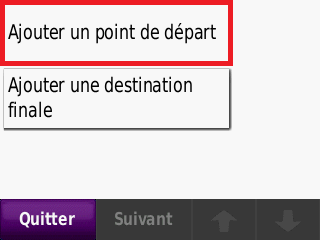

4. Appuyez sur Ajouter un point de départ. (Notez que le point de départ n'est pas nécessairement l'emplacement d'où vous partez. Le point de départ sera le premier point que vous voulez rejoindre.)

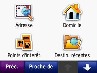

5. Utilisez les différentes fonctions de recherche pour choisir votre point de départ.

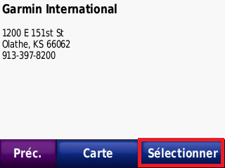

6. Appuyez sur Sélectionner.

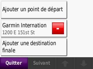

7. Appuyez sur Ajouter un point de départ ou Ajouter une destination finale pour ajouter un deuxième point.
8. Suivez les étapes 5 et 6 pour rechercher et ajouter votre deuxième point.

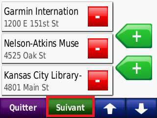

9. Ajoutez jusqu’à 200 points totaux en sélectionnant Ajouter un point de départ, Ajouter une destination finale ou .
    • Appuyez sur  pour ajouter une destination intermédiaire.
    • Supprimez un point en appuyant sur  à côté du point de l'itinéraire.

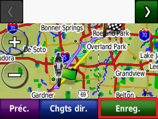

10. Appuyez sur Suivant une fois que tous les points souhaités ont été ajoutés. L'appareil calculera l'itinéraire et l'affichera sur la carte.
11. Sélectionnez Enregistrer pour terminer ou sélectionnez Précédent pour retourner et ajouter / supprimer des points.
