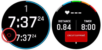

  1. Enregistrez manuellement un circuit.
  2. Dans la fenêtre de temps, appuyez sur DOWN (bouton en bas à gauche) pour annuler le circuit.
  3. Le circuit supprimé s'affiche à l'écran lorsque il est retiré.
Après avoir été supprimé, le circuit ne sera plus pris en compte dans le calcul de l'activité.
