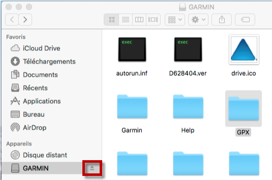

7. Dans le coin en haut à gauche, cliquez sur le bouton Retour pour revenir au répertoire principal de l’appareil
KM1217815 (5a)

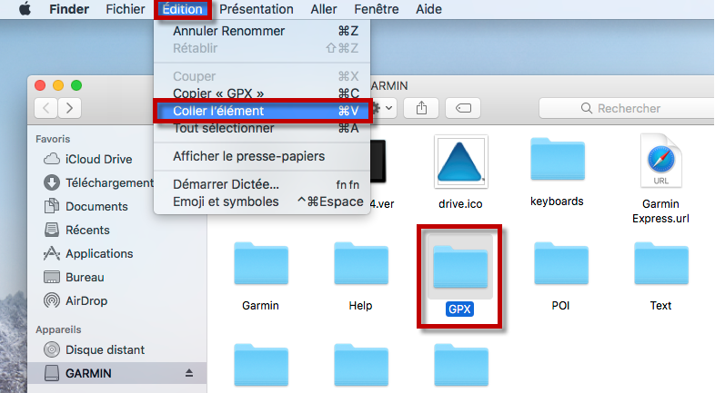

8. Sélectionnez le dossier GPX à nouveau, cliquez sur Édition en haut de l’écran et ensuite cliquez sur Coller l’élément
KM1217815 (6a)
9. Cliquez l’icone macOS - eject icon Ejecter pour éjecter le lecteur GARMIN
KM1217815 (7a)
