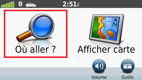

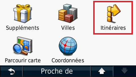

1. Appuyez sur Ou Aller ?
2. Appuyez sur Itinéraires.

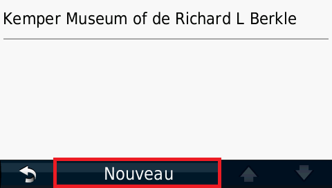

3. Si aucun itinéraire n'a été créé auparavant, appuyez sur Oui lorsque la fenêtre vous demandant de créer un nouvel itinéraire s'affiche. Si des itinéraires existent déjà, appuyez sur Nouveau.

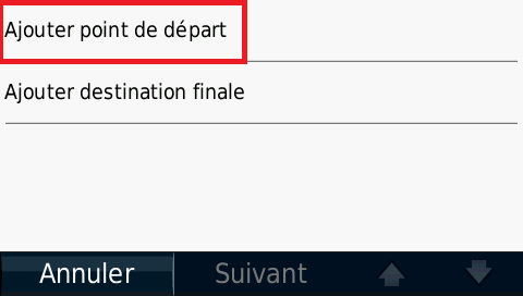

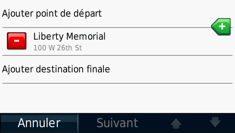

4. Appuyez sur Ajouter un point de départ. (Notez que le point de départ n'est pas nécessairement l'emplacement d'où vous partez. Le point de départ sera le premier point que vous voulez rejoindre.)

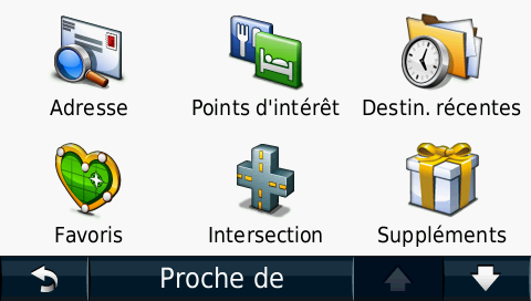

5. Utilisez les différentes fonctions de recherche pour choisir votre point de départ.

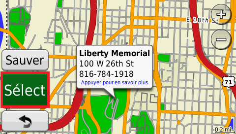

6. Appuyez sur Sélectionner.

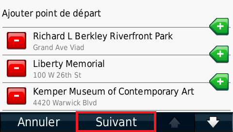

7. Appuyez sur Ajouter un point de départ ou Ajouter une destination finale pour ajouter un deuxième point.
8. Suivez les étapes 5 et 6 pour choisir et ajouter votre deuxième point.
9. Ajoutez jusqu'à 200 points en utilisant Ajouter un point de départAjouter une destination finale ou en appuyant sur .

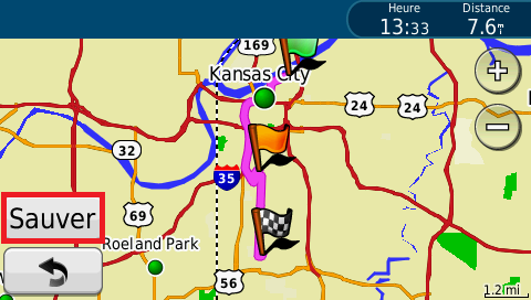

10. Appuyez sur Suivant une fois que tous les points souhaités ont été ajoutés. L'appareil calculera l'itinéraire et l'affichera sur la carte.
11. Appuyez sur Sauver pour terminer ou sur la flèche Retour pour ajouter ou supprimer des points.

  1. Appuyez sur Où aller ?
