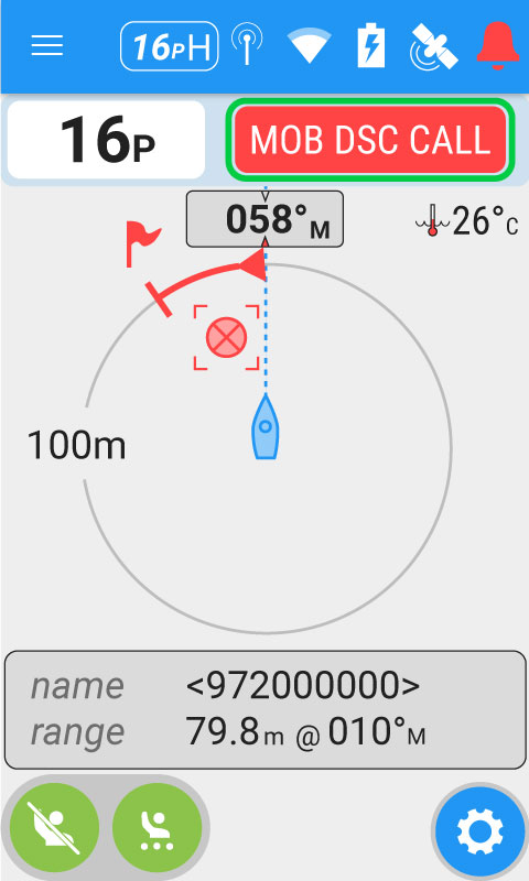

- Diffuser l'événement MOB sur le réseau NMEA 2000 en utilisant le PGN MOB 127233. Cela peut également déclencher automatiquement un mode de récupération sur certains traceurs.
- Afficher un écran de situation dédié à la récupération de l'homme à la mer. La distance et le relèvement de la cible sont affichés, ainsi qu'une suggestion de parcours pour y retourner rapidement. La température de l'eau et le temps écoulé depuis le déclenchement de la commande MOB sont également disponibles. L'affichage est simple et clair, sans encombrement inutile, et se concentre uniquement sur la récupération de l'homme à la mer.
- Le Cortex est également un transpondeur AIS, donc dès qu'un message de position AIS MOB est reçu, la trajectoire change pour suivre la cible AIS MOB à la place en utilisant une icône différente, mais laisse le point de cheminement original abandonné pour référence. Il envoie également des messages de position AIS MOB au réseau NMEA 2000.

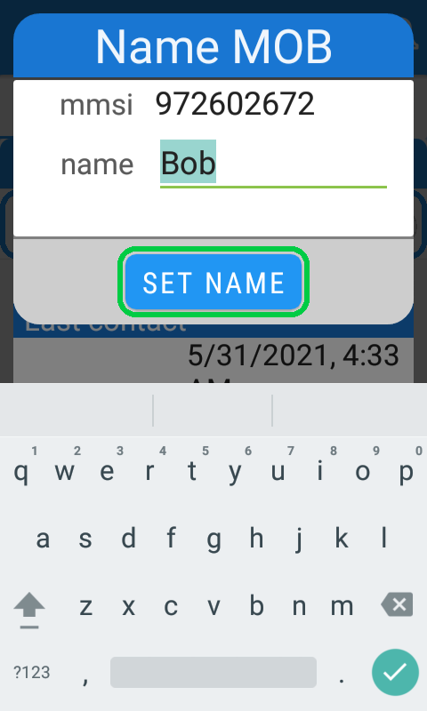

Si l'événement MOB est passé inaperçu par l'équipage mais qu'un AIS MOB est activé, Cortex automatise l'appui sur le bouton MOB et la même fonctionnalité décrite ci-dessus est immédiatement déclenchée lorsque le premier message de sécurité AIS est reçu. Voir les Sujets connexes pour savoir comment nommer vos appareils AIS MOB avec le nom de la personne qui les porte.
