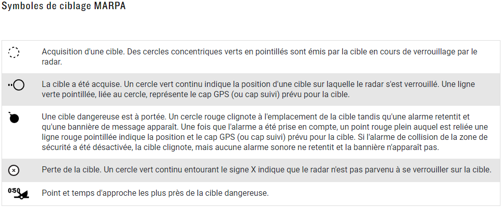

Plusieurs symboles de la fonction Mini aide automatique à la détection de cibles (MARPA) peuvent s’afficher sur l’écran du radar. Chaque symbole représente un élément unique et est décrit en détail ci-dessous.
