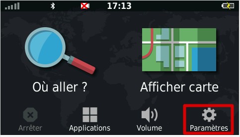

1. Appuyez sur Paramètres

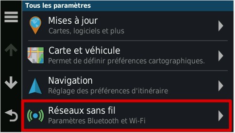

2. Appuyez sur Réseaux sans fil

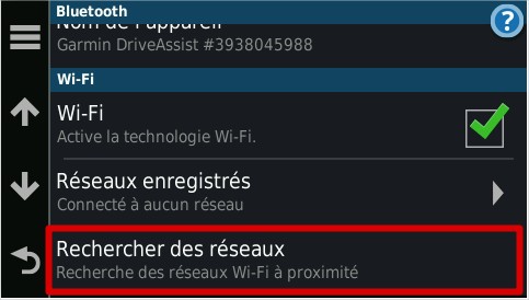

3. Sous Wi-Fi, appuyez sur Rechercher des réseaux
4. Appuyez sur le bouton Ajouter réseau

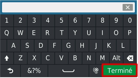

5. Saisissez le SSID de votre réseau et appuyez sur Terminé

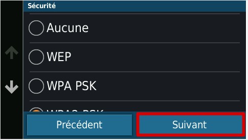

6. Sélectionnez le type de Sécurité de votre réseau et appuyez sur Suivant
  • Si vous doutez du paramètre à sélectionner, consultez les paramètres de sécurité réseau de votre routeur.

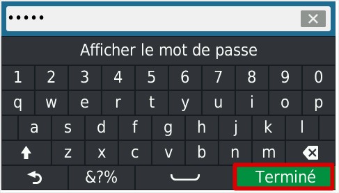

7. Entrez le mot de passe et appuyez sur Terminé
L’appareil se connectera maintenant à votre réseau Wi-Fi.
