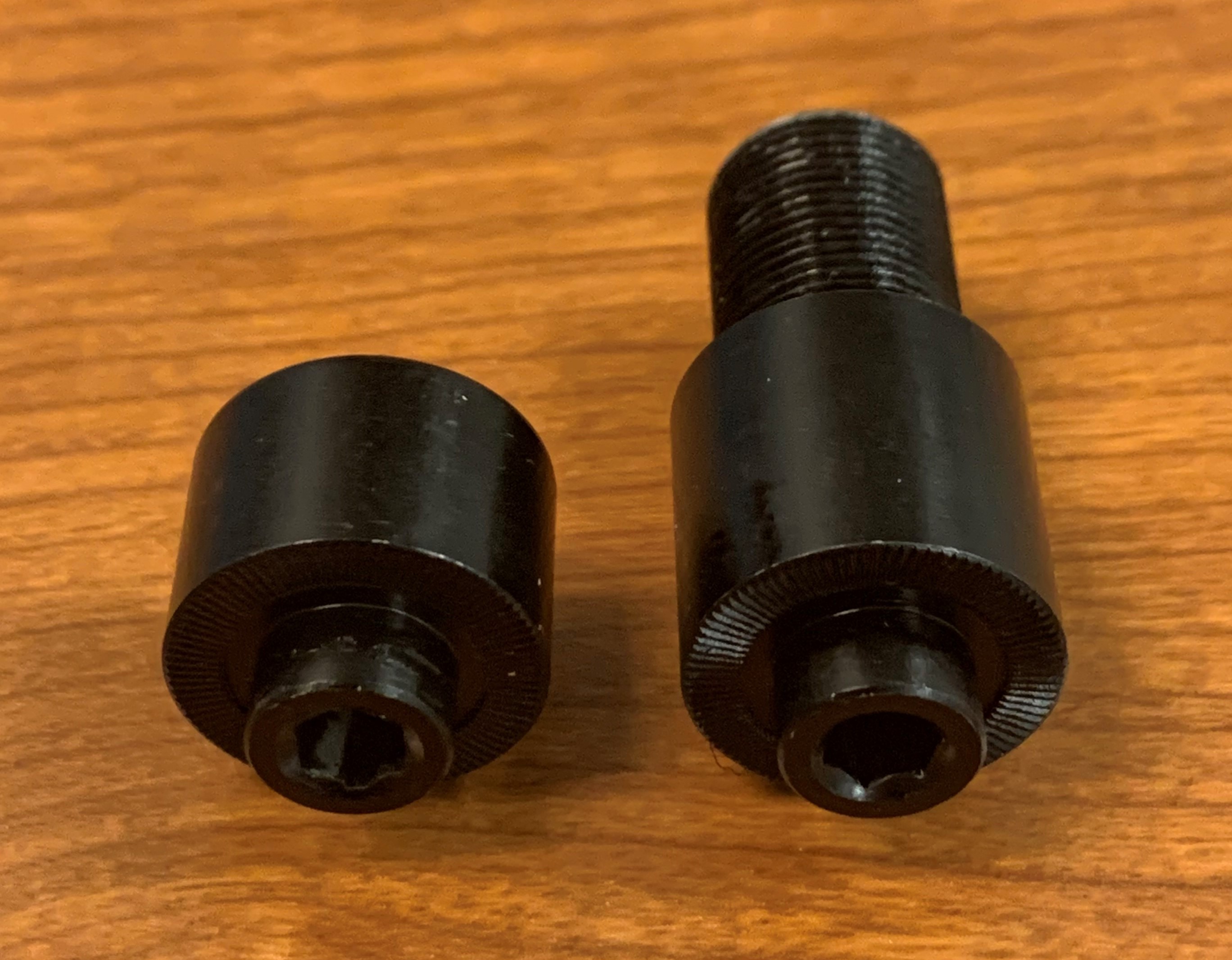

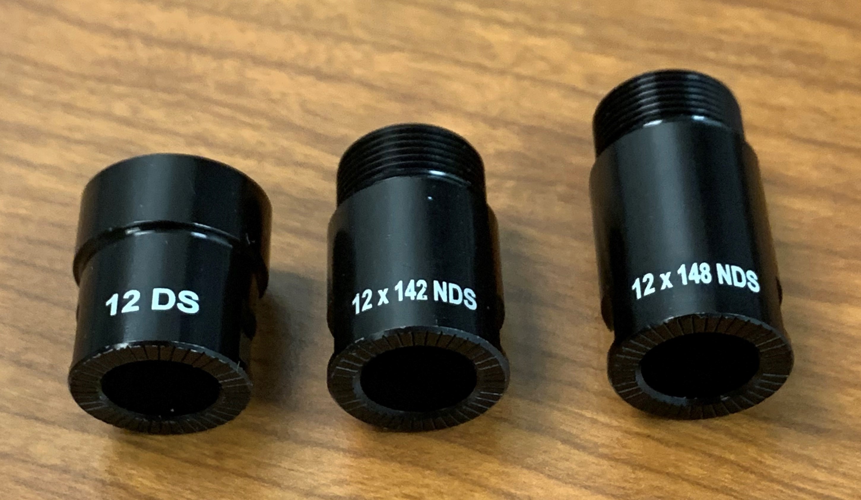

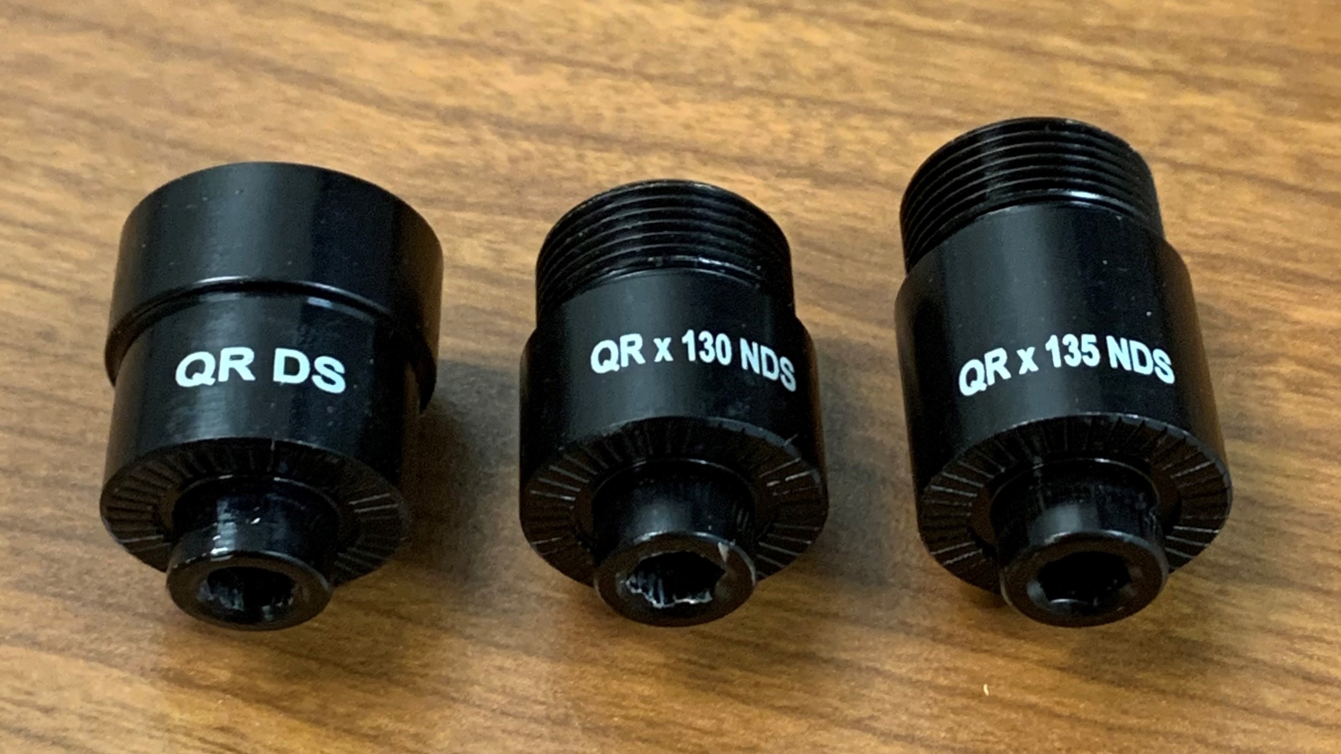

  • Observez la surface des bouchons d’axe du trainer, cherchez des chiffres ou des lettres blancs qui identifient le coté approprié pour l’installation, ainsi que le diamètre x longueur de l’axe :
    • Type 1 : Bouchon noir, axe à dégagement rapide comparé à l’axe de moyeu : pas de chiffres ou de lettres imprimés sur les bouchons

    • Type 2 : Bouchons à dégagement rapide étiquetés « QR DS », « QR x 130 NDS » ou « QR x 135 NDS ». Bouchons d’axe de moyeu étiquetés « 12 DS », « 12 x 142 NDS » ou « 12 x 148 NDS »
