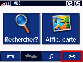

1.Appuyez sur la clé à molette

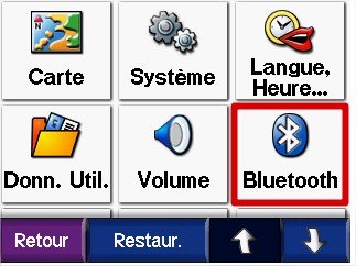

2.Appuyez sur Bluetooth

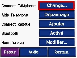

Appuyez sur Change
