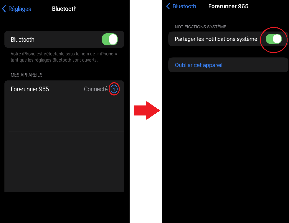

Étape 1 : Vérifiez les paramètres Bluetooth iOS
  1. Ouvrez les paramètres d'application sur votre téléphone et sélectionnez Bluetooth®.
  2. Assurez-vous que Bluetooth soit activé.
  3. Sous MES APPAREILS sélectionnez le à côté du nom de votre appareil Garmin.
  4. Activer l'option Partager les notifications système.

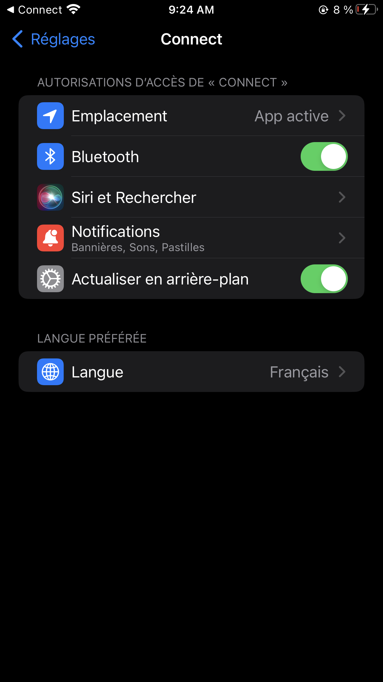

Étape 2 :  Vérifiez les paramètres d'autorisation de l'application Garmin Connect™
  1. Ouvrez l'application Garmin Connect.
  2. Sélectionnez Plus (en bas à droite).
  3. Défilez et sélectionnez Paramètres.
  4. Sélectionnez Autorisations de téléphone.
  5. Sélectionnez Gérer les autorisations.
Les paramètres de votre téléphone devraient ressembler à la capture d'écran ci-dessous. L'activation de chaque paramètre permet d'accéder à toutes les fonctionnalités de l'application Garmin Connect et de l'appareil que vous avez associé à l'application.
Paramètres de l'application iPhone Garmin Connect

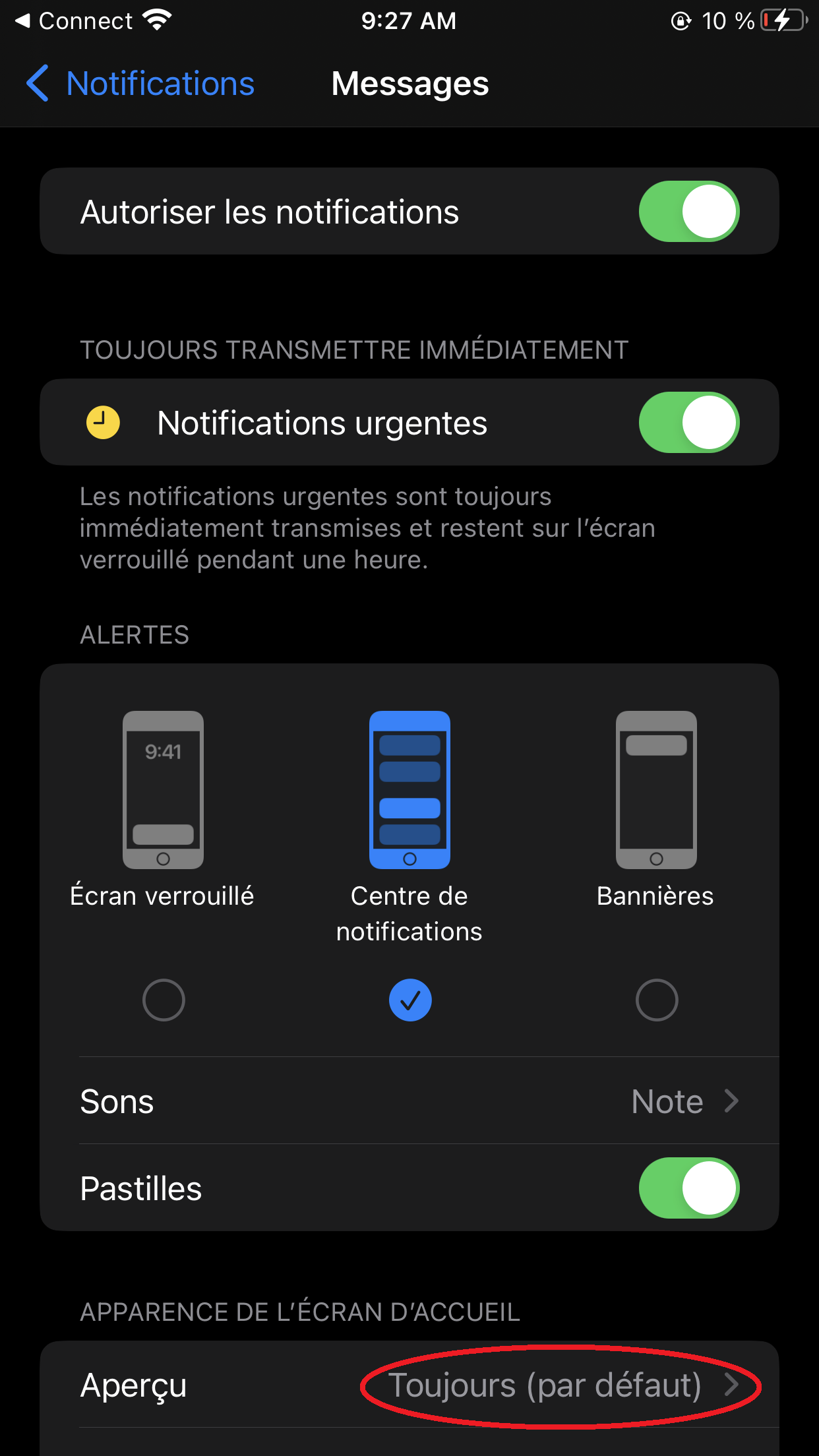

Étape 4 : Vérifiez les paramètres de notifications pour chaque application
IMPORTANT : Vous devrez suivre les étapes ci-dessous pour chaque application dont vous voulez recevoir des notifications. Ci dessous est un exemple pour les messages.
  1. Depuis les paramètres de votre iPhone, sélectionnez Notifications.
  2. Sélectionnez une application dont vous souhaitez recevoir des notifications. Exemple : Sélectionnez Messages.
    1. Assurez-vous que Autoriser les notifications soit activé.
    2. Assurez-vous que Centre de notifications soit coché Blue Checkmark screenshot .
    3. Assurez-vous qu'Aperçu soit configuré sur Toujours (Par défaut) ou Si déverrouillé.
Notifications at App Level Screenshot

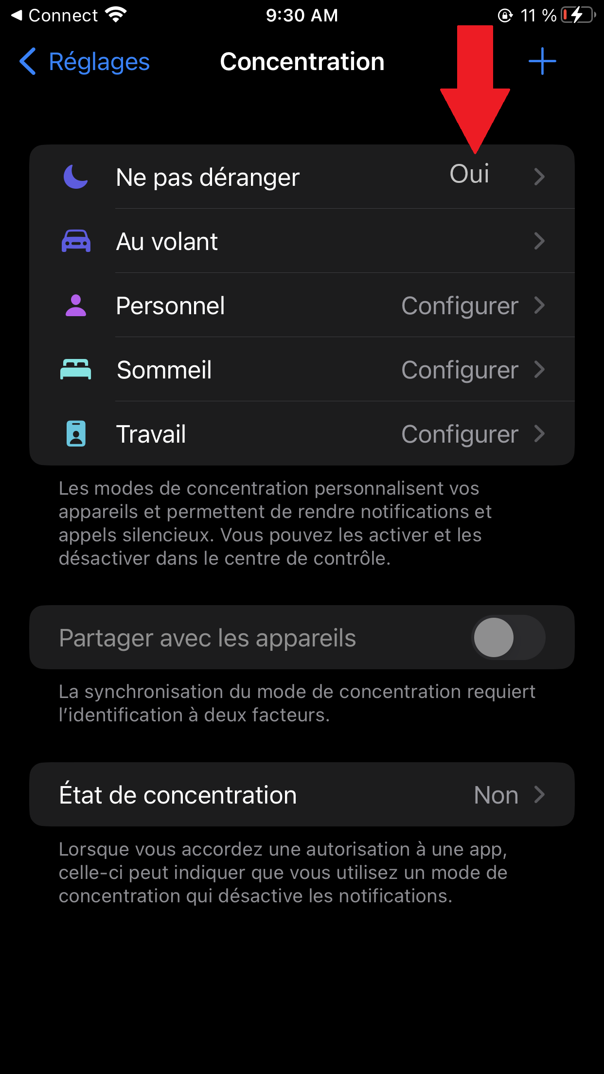

Étape 5 : Vérifiez les paramètres de concentration
Concentration vous permet de personnaliser le moment où vous recevez des alertes et des notifications sur votre téléphone. Les profils de concentration peuvent être activés par calendrier, emplacements, ou ils peuvent être activés manuellement. Lorsque cela se produit, vous ne recevrez pas de notification contextuelle sur votre appareil Garmin. Les notifications s'afficheront toujours dans votre widget de notifications. Pour vérifier les paramètres de cette fonctionnalité :
  1. Ouvrez les Paramètres dans votre iPhone.
  2. Sélectionnez Concentration.
  3. Vérifiez chaque profil de concentration. Les profils répertoriés comme activés vous empêcheront de voir les notifications sur votre appareil Garmin :
Paramètres de l'option concentration de l'iPhone
