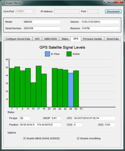

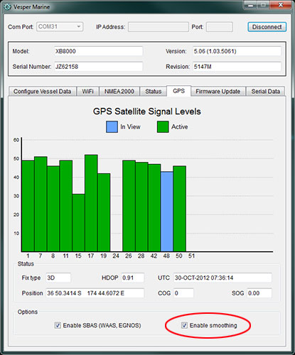

Installation sur des navires rapides dépassant les 45 nœuds
La fonction de lissage du GPS est optimisée pour les navires qui ne dépassent pas 45 nœuds. Pour les navires plus rapides, désactivez la fonction de lissage afin que la position GPS ne soit pas perdue lorsque vous vous déplacez à plus de 48 nœuds.
Pour cela :
  1. Téléchargez l'utilitaire de configuration et d'état vmAIS (voir la section téléchargements)
  2. Installez-le sur un PC, un Mac ou Ubuntu.
  3. Connectez-vous au XB-6000 à l'aide du câble USB fourni.
  4. Sélectionnez l'onglet GPS et décochez l'option Lissage/Smoothing.

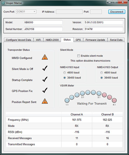

Voyant d'état LED du XB-6000
Reportez-vous au Guide d'installation XB-6000 pour plus de détails sur la LED d'état. En fonctionnement normal, le voyant d'état est vert fixe. Il est orange fixe et clignote pendant la première minute de démarrage lors de l'acquisition d'une position GPS.
Utilisez l'utilitaire de configuration et d'état vmAIS (voir la section téléchargements). Téléchargez-le et installez-le sur un ordinateur PC, Mac ou Ubuntu en utilisant cet utilitaire. Connectez-vous au XB-6000 à l'aide du câble USB fourni.
Sélectionnez l'onglet État pour déterminer pourquoi le voyant d'état n'est pas vert. Vérifiez que tous les éléments d'état soient cochés. Utilisez l'onglet Statut pour afficher le ROS de l'antenne et diverses statistiques pour chaque canal AIS.

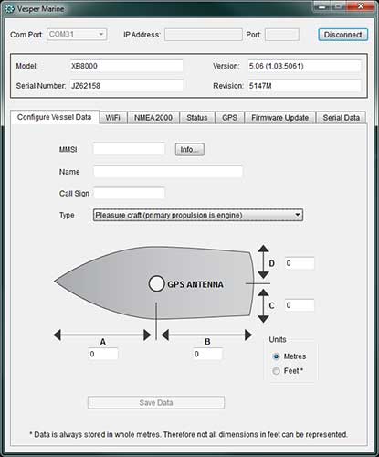

Configurer les détails du navire
Le XB-6000 ne transmettra pas tant que les détails du navire ne seront pas configurés. Le concessionnaire peut avoir déjà configuré ces informations. Suivez les étapes ci-dessous pour confirmer que toutes les informations soient correctes.
Un numéro MMSI attribué est nécessaire pour le navire. Pour obtenir un numéro MMSI attribué et contactez les autorités responsables.
Le numéro MMSI ne peut pas être modifié, et il est essentiel qu'il soit saisi correctement. Si un changement du numéro MMSI est nécessaire, contactez un revendeur agréé ou Garmin Marine.
Les détails du navire peuvent être configurés et visualisés à l'aide de l'utilitaire de configuration et d'état vmAIS (voir section téléchargements). Téléchargez-le et installez-le sur un ordinateur PC, Mac ou Ubuntu pour utiliser l'utilitaire. Connectez le XB-6000 à l'ordinateur à l'aide du câble USB fourni.
Une fois connecté, choisissez l'onglet « Configurer les données du navire » pour afficher les détails. Saisissez avec précaution le numéro MMSI et les autres informations, car ces informations seront transmises à tous les navires se trouvant à portée. Sélectionnez le type de navire le plus approprié et saisissez l'emplacement de l'antenne GPS. Les informations relatives à l'emplacement GPS sont saisies en mètres ou en pieds. Les mesures en pieds sont converties en mètres entiers pour la transmission. Par conséquent, toutes les mesures en pieds ne peuvent pas être représentées.

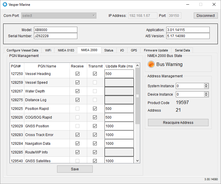

Visualisez l'état et ajustez la configuration NMEA 2000 pour le dépannage et les installations avancées. Pour se faire, téléchargez l'utilitaire de configuration et d'état vmAIS (voir la section Téléchargements) et installez-le sur l'ordinateur PC, Mac ou Ubuntu. Connectez le XB-6000 à un ordinateur à l'aide du câble USB fourni.
Une fois connecté, choisissez l'onglet « NMEA 2000 ». Cet onglet montre l'état actuel de la connexion NMEA 2000. Il sera vert lorsque le XB-6000 est connecté au bus et fonctionne correctement. Si un problème est détecté sur le bus, l'indicateur d'état sera orange. Si le XB-6000 ne fonctionne pas sur le bus NMEA 2000, l'indicateur d'état sera rouge.
Remarque : Il est normal que les indicateurs rouge et orange clignotent en alternance toutes les quelques secondes lorsqu'il n'y a pas de connexion NMEA 2000 sur le XB-6000.
Dans l'onglet NMEA 2000, des PGN individuels peuvent être sélectionnés pour recevoir et transmettre. Par exemple, si le système dispose déjà d'une autre source pour l'ensemble des données GPS, décochez la sortie des données GPS. Vous pouvez également sélectionner le débit de sortie pour chaque PGN en millisecondes.
Remarque : Les données GPS sont mises à jour une fois par seconde ou cinq fois par seconde, selon les paramètres de configuration. Le fait de choisir de sortir les données plus fréquemment répète les mêmes données jusqu'à la prochaine mise à jour.
Liste courante des PGN NMEA 2000
