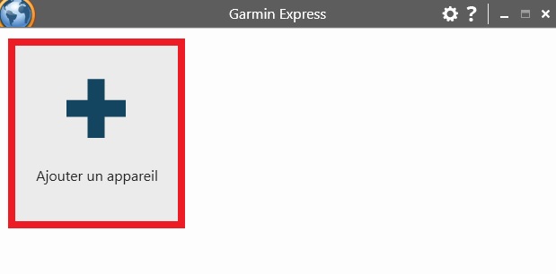

    4. Cliquez sur Ajouter un appareil ou sur la bannière indiquant Nous avons détecté un nouvel appareil

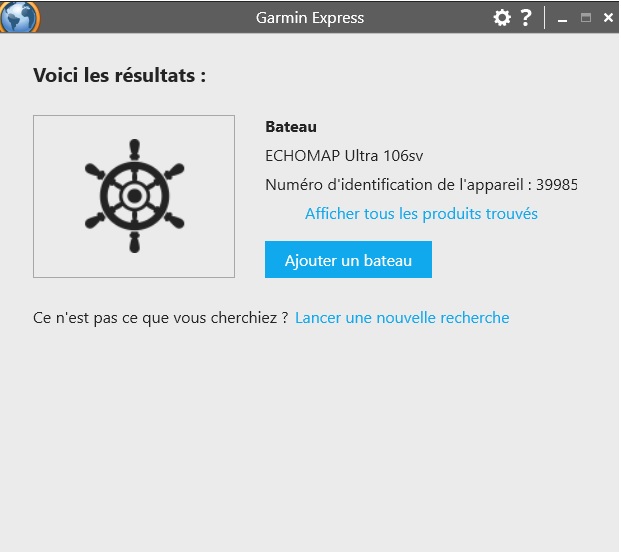

    5. Lorsque le traceur est détecté, cliquez sur Ajouter un appareil

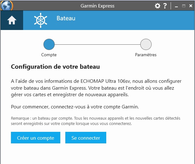

    6. Si vous n'avez pas encore de compte Garmin, cliquez sur Créer un compte et suivez les instructions à l'écran. Si vous avez déjà créé un compte Garmin, cliquez sur Se connecter
      Vessell setup FR
    7. Saisissez le nom du bateau et sélectionnez le pays dans lequel vous vous trouvez, puis cliquez sur Suivant
      Vessel setup country
La configuration du bateau est maintenant terminée.

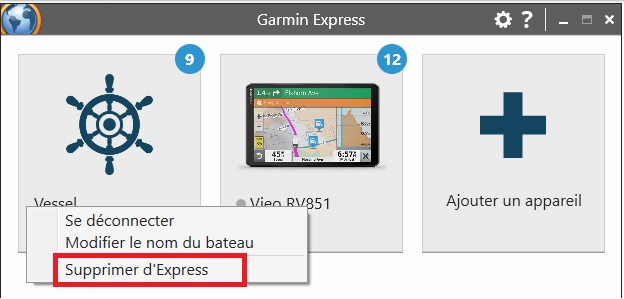

    1. Sur la page d'accueil de Garmin Express, cliquez avec le bouton droit de la souris sur le navire
    2. Cliquez sur Supprimer d'Express
      deleting vessel fr
    3. Cliquez sur Supprimer
      remove from express fr
Le bateau est maintenant supprimé.
