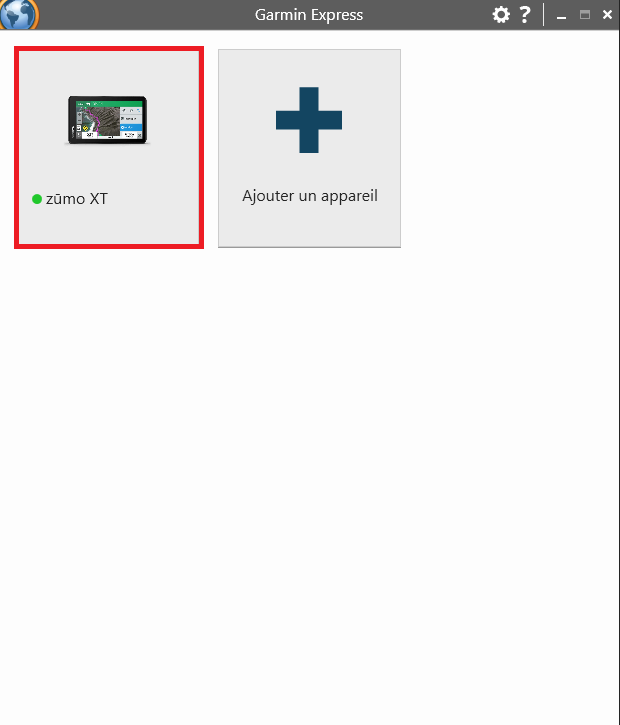

1. Ouvrez Garmin Express et sélectionnez votre zūmo XT
- Consultez Comment installer Garmin Express ? si vous n'avez pas encore installé Garmin Express
- Consultez Ajouter et supprimer des appareils dans Garmin Express pour des instructions pour ajouter votre appareil sur Garmin Express

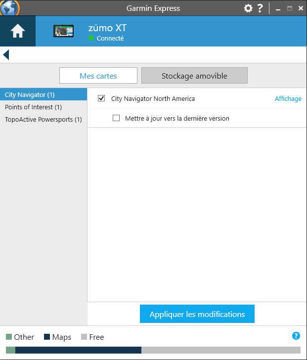

3. Sélectionnez la région de carte que vous voulez installer sur votre zūmo XT
- Les coches indiquent les cartes actuellement installées sur votre zūmo XT
- Cliquez sur Affichage pour voir la couverture de carte pour une région donnée

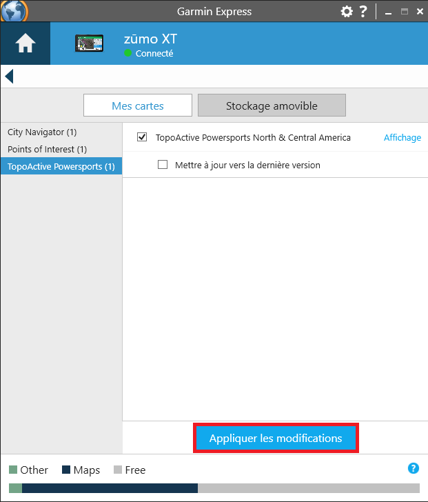

4. Cliquez sur Points of Interest ou TopoActive maps pour gérer les autres types de cartes
REMARQUE : Ne désinstallez pas des cartes qui doivent rester sur l’appareil. Par exemple, les points d'intérêt iOverlander sont nécessaires pour le fonctionnement de l'appareil. La suppression des cartes City Navigator rendra l'appareil incapable d'effectuer un itinéraire. Consultez Corriger le message « Votre produit ne possède pas les cartes détaillées necessaires au calcul de votre itinéraire » ou « Les données cartographiques ne sont pas disponibles » sur un appareil automobile Garmin si vous avez supprimé votre carte City Navigator par accident.
- Décochez toutes les cartes que vous voulez supprimer de votre zūmo XT
- Ces cartes peuvent être installées plus tard
- Certaines cartes auront une icone d'information
- Certaines cartes sont nécessaires pour le fonctionnement de l’appareil et ne peuvent pas être supprimées
- Certaines cartes peuvent être trop volumineuses pour tenir sur le stockage interne de votre appareil
- La barre en bas affichera la quantité d'escape libre restant sur votre zūmo XT
- Vous verrez l'espace libre diminuer ou augmenter lorsque vous choisissez la carte à ajouter ou supprimer

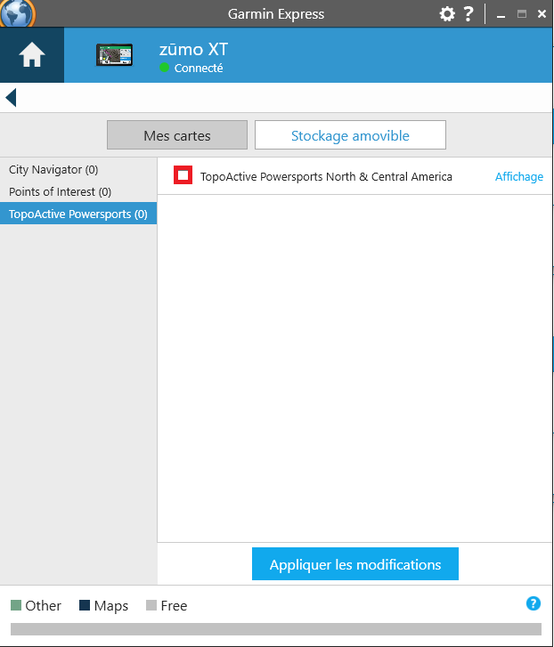

5. Vous pouvez aussi installer la carte vers une carte mémoire si votre zūmo XT manque de l'espace
- Cliquez sur l'onglet Stockage amovible et sélectionnez l'option de votre choix

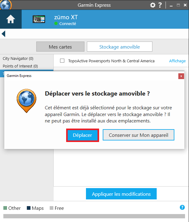

6. Cliquez sur Déplacer

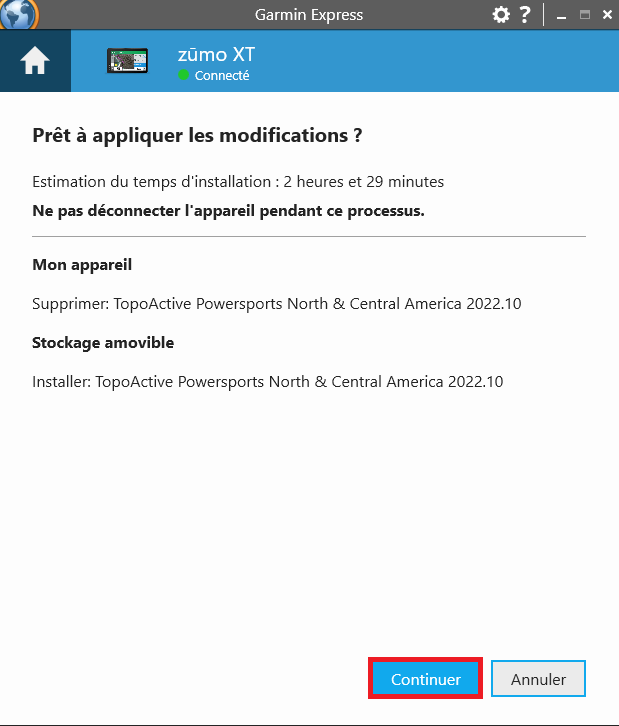

7. Cliquez sur Appliquer les modifications après avoir choisi toutes les cartes que vous voulez ajouter ou supprimer
8. Cliquez sur Continuer
