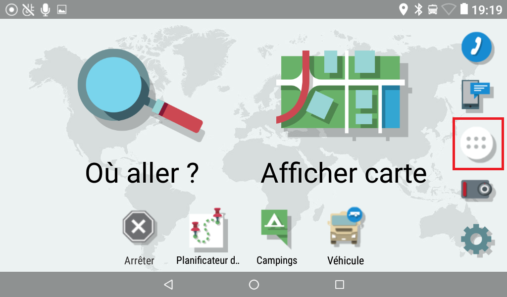

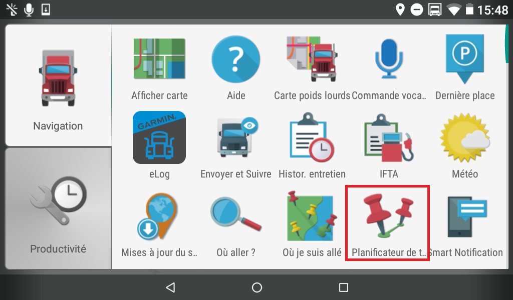

1. Appuyez sur l’icône Applications Android menu icon transparent
KM1183761 (pic 1)
 2. Appuyez sur Navigation si nécessaire
 3. Appuyez sur Planificateur de trajets

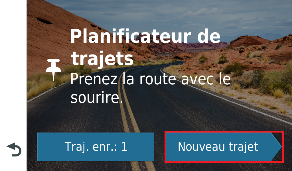

 4. Appuyez sur Nouveau trajet

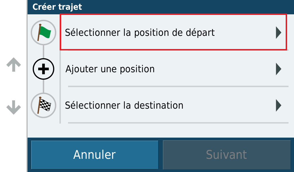

5. Appuyez sur Sélectionner position de départ
Remarque : Le point de départ sera le premier point de l'itinéraire.

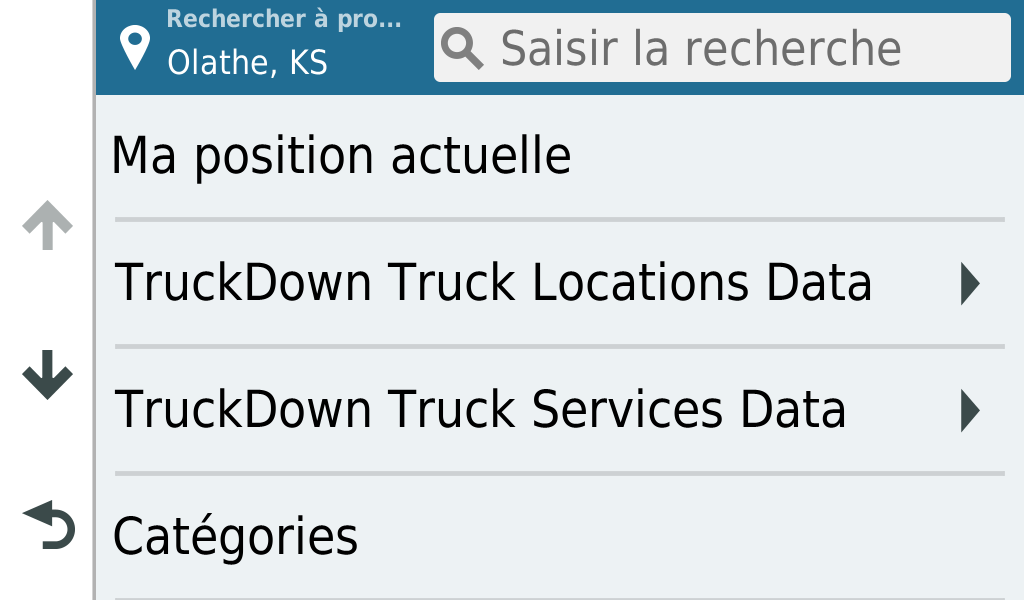

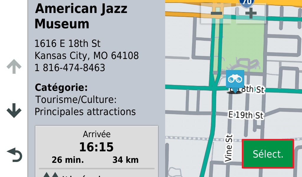

6. Recherchez le point de départ désiré en utilisant les diverses options de recherche
7. Appuyez sur Sélect.

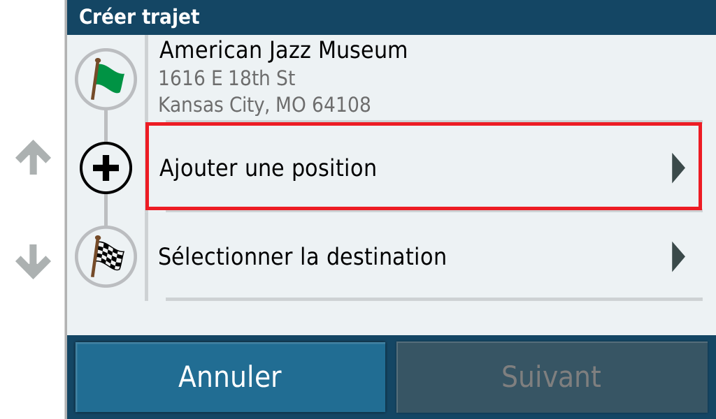

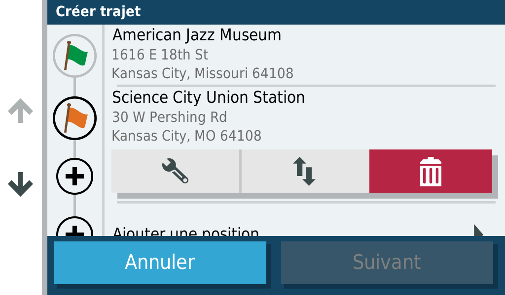

8. Appuyez sur Ajouter une position pour ajouter un deuxième point
9. Suivez les étapes 6, 7 et 8 pour rechercher et ajouter des points supplémentaires. Chaque itinéraire peut contenir jusqu'à 30 points

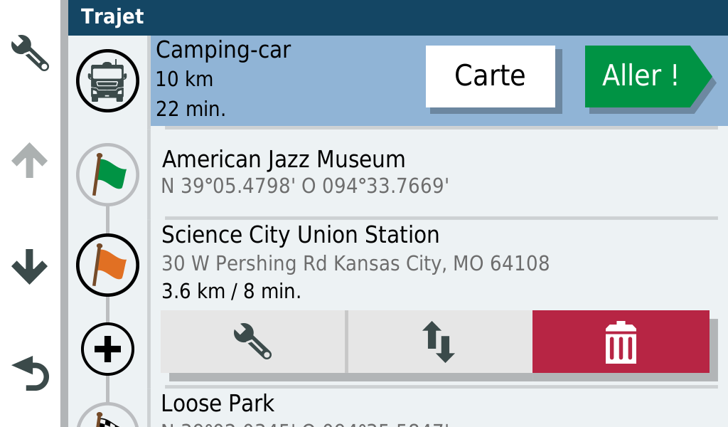

    • Touchez pour ajuster l'ordre des points
      • Touchez et maintenez l’icône à côté d’un point et glissez-le à vers une position dans la liste
    • Touchez l’icône de la clé à molettePND icon - wrench 2  pour changer une position
      • Répétez les étapes 6 et 7 pour sélectionnez la position désirée
    • Touchez l’icône supprimer   VIRB trash transparent cropped  pour supprimer un point
      • Ensuite touchez Oui
    • Touchez l’icône du drapeau orange PND - Trip Planner waypoint icon pour changer un waypoint en PND - Trip Planner shaping point point de traçage

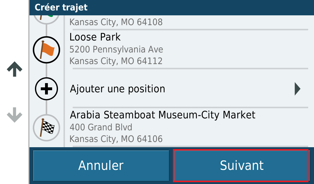

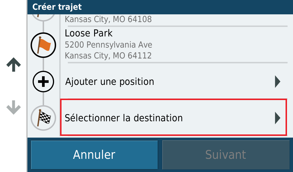

10. Appuyez sur Sélectionner la destination et suivez les étapes 6 et 7 pour sélectionner une destination
11. Appuyez sur Suivant.  L’appareil calculera le trajet

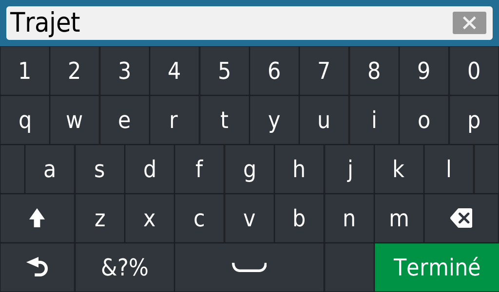

13. Saisissez le nom de l'itinéraire et appuyez sur Terminer
Le trajet est désormais enregistré dans le Planificateur de trajets et peut être trouvé sous Trajets enregistrés.

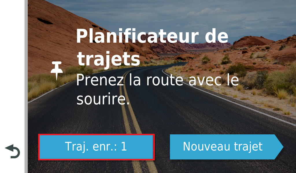

2. Touchez Trajets enregistrés

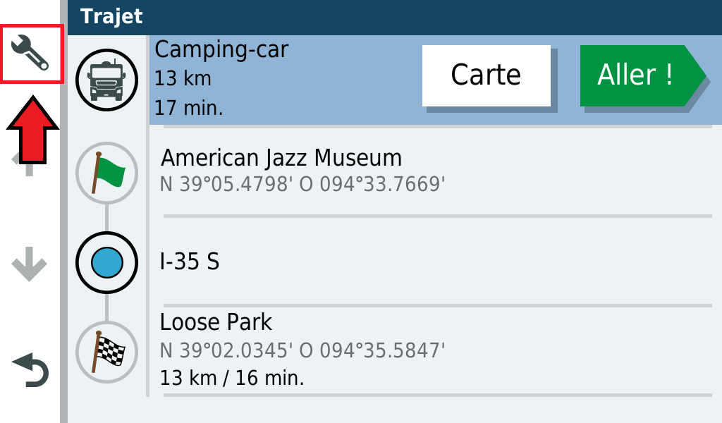

KM1183761 (pic 4)
  • Touchez l’icône de la clé à molette PND settings wrench v2 pour plus d'options de modification.
