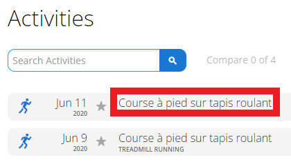

  4. Sélectionnez le nom de l'activité que vous voulez exporter.
