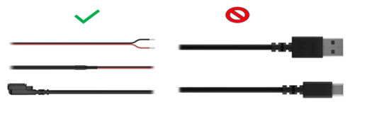

- Assurez-vous que votre appareil soit branché directement dans votre véhicule à l'aide du câble d'alimentation Garmin d'origine.
N'utilisez pas de multiprise USB, de câble USB ou de câble tiers.
Assurez-vous que le câble d'alimentation de la moto soit correctement installé.
Consultez le manuel d'utilisation pour plus d'informations.
Un câble d'alimentation pour moto de remplacement peut être acheté si nécessaire.
