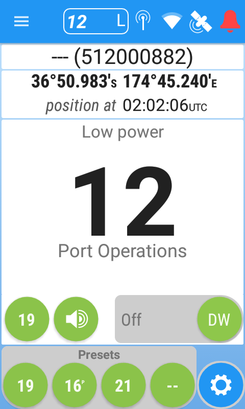

Pour configurer les canaux préréglés que vous utilisez le plus fréquemment, allez à la page VHF de votre combiné, soit en tapant sur le bouton VHF dans le coin en bas à gauche du combiné, soit en sélectionnant l'icône de menu en haut de l'écran.
Utilisez la molette de sélection pour choisir le canal VHF que vous souhaitez ajouter en tant que présélection.
Ensuite, appuyez et maintenez une des touches de présélection disponibles et répondez OK pour l'ajouter. A l'inverse, pour effacer, appuyez et maintenez une chaîne existante, appuyez et maintenez puis sélectionnez effacer.

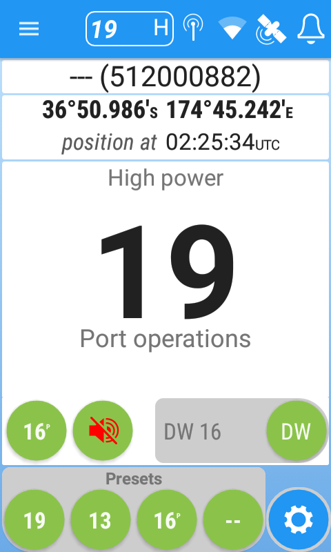

Pour configurer la double écoute (balaie entre le canal 16 et le canal préréglé sélectionné) :
Allez sur votre présélection et basculez l'interrupteur DW.
Vous allez maintenant effectuer un balayage entre le canal 16 et votre autre présélection (19) dans cet exemple. Le balayage est numérique, vous n'entendrez donc pas la VHF changer de canal.
