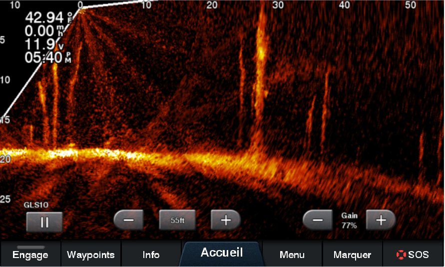

Interférences ressemblant à des zones vides lors de l'utilisation d'un Panoptix LiveScope
Lors de l'utilisation du Panoptix LiveScope en eaux peu profondes, de forts retours de fond affecteront l'image. Parfois, ces interférences donnent aux images l'aspect d'une zone vide ou d'un arbre fantôme. Ce type d'interférence peut se produire à des endroits où il n'y en avait pas auparavant. Des facteurs tels que le type d'eau, la clarté, la teneur en minéraux, etc. affectent les performances du sonar. Plus la fréquence est élevée, plus les interférences sont susceptibles d'apparaître.
LVS P mantis 1 fr  LVS P mantis 2 fr no filter
Antibruit désactivé                                                                                                                                                               Antibruit réglé sur Moyen
L'antibruit permet de réduire ce phénomène à l'écran. Cependant il diminue également la sensibilité. Si l'antibruit est trop élevé, l'image de l'arbre fantôme peut être inversée et ressembler à une zone vide.
Dead zone image         LVS P mantis 1 fr
Antibruit et autres Filtres réglés trop haut créant une « Zone vide »                               Aucun filtre tel que l'antibruit n'est activé dans cette image
