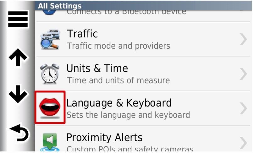

3. Appuyez sur l'icône Lèvres
4. Appuyez sur la seconde option depuis le haut

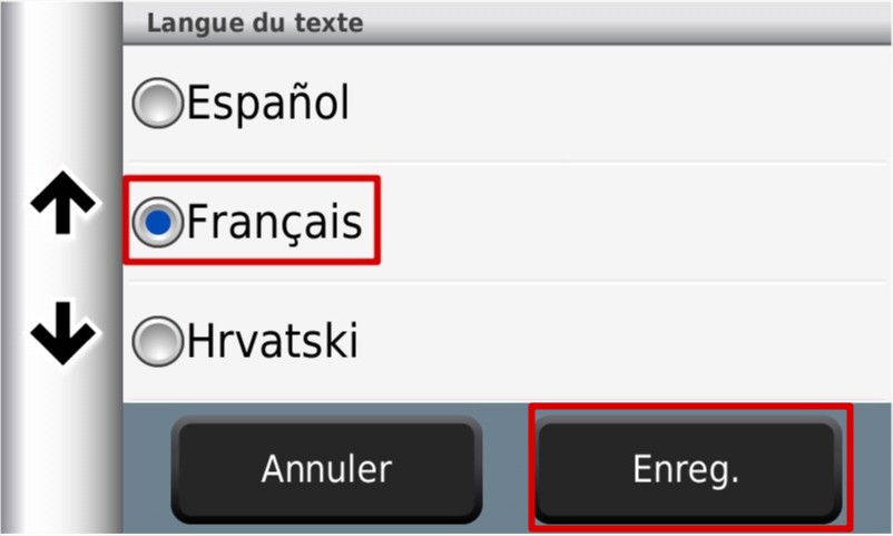

5. Appuyez sur la flèche vers le haut ou vers le bas jusqu'à ce que vous trouviez la langue désirée
6. Appuyez sur la langue désirée, puis sur Enreg.
  • Si la langue du texte n'est pas le Français, Enreg. est le bouton de droite
Le texte de l'appareil devrait maintenant être dans la langue que vous avez sélectionnée.
