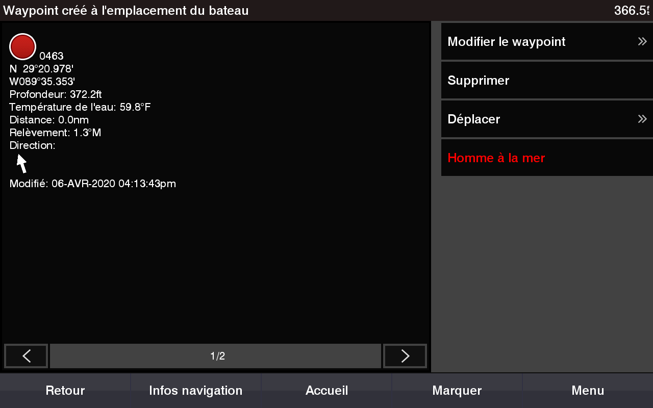

Lorsque vous vous trouvez sur l'endroit souhaité sur l'écran, appuyez sur le bouton Marquer, la page du Waypoint créé s'affichera. Les options de modification, de suppression, de déplacement du Waypoint ou de création d'un homme à la mer s'afficheront sur cette page. Si rien n'est sélectionné, l'écran se fermera après quelques instants. Le Waypoint créé aura un numéro attribué s'il n'est pas modifié.
Point Création page

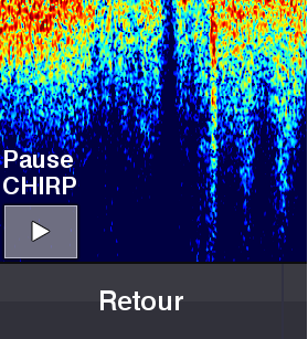

Après avoir marqué le Waypoint, l'écran revient à la page du sonar en pause. Un bouton de lecture est situé dans le coin inférieur gauche. Appuyez sur ce bouton de lecture pour reprendre le mode sonar. De même, lors de la visualisation du sonar, le bouton de pause mettra en pause le sonar affiché. Vous pouvez glisser les lignes perpendiculaires affichées pour créer un Waypoint.
Zoom pause button
