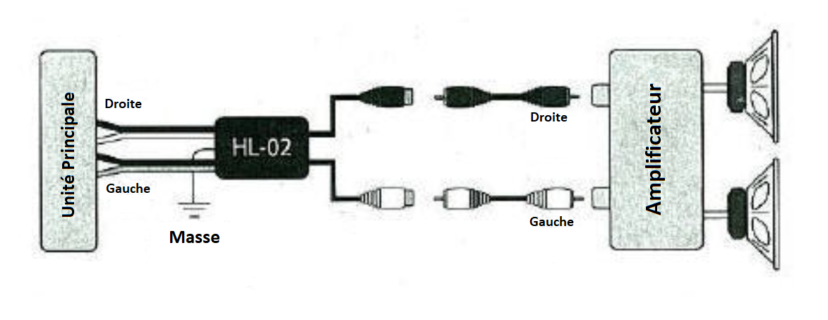

Puis-je avoir plus d'une zone amplifiée avec une unité principale de la série 600 ?
Oui, mais vous faudra utiliser un convertisseur de haut niveau vers bas niveau. Nous vous recommandons d'utiliser le Fusion HL-02. Cela vous permettra de connecter une paire de fils de sortie pour haut-parleur provenant de l'unité principale aux fils d'entrée du HL-02, la tension étant ainsi réduite pour correspondre à la tension d'entrée de ligne d'un amplificateur. La sortie du connecteur RCA peut alors être connectée à des câbles RCA et être acheminée vers l'amplificateur.
HL02 FR
