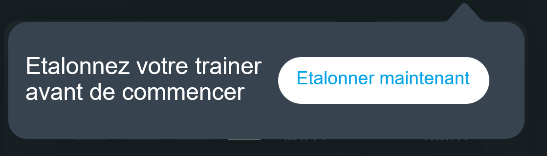

  6. Sélectionnez Étalonner.
  7. Sélectionnez Étalonner maintenant.
  8. Suivez les instructions affichées sur l’écran de l'application pour completer cette procédure.

  • Quand vous y êtes invité par un message contextuel dans le logiciel Tacx.
