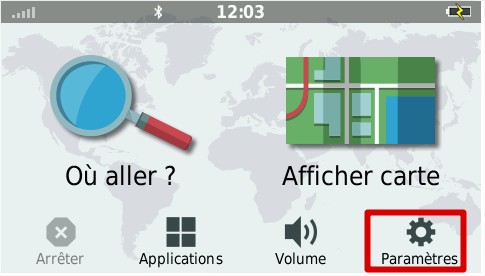

1.Appuyez sur Paramètres

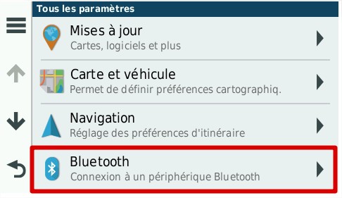

2.Appuyez sur Bluetooth
3.Appuyez sur le nom de votre téléphone connecté

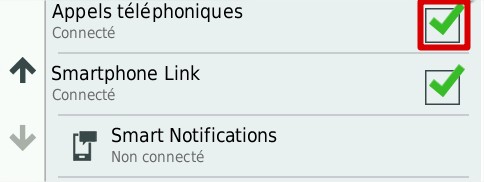

4.
Appuyez sur le carré à coté d'Appels Téléphoniques afin de supprimer la coche
Ceci continuera à autoriser pour l'appareil la connexion des données venant des fonctions de l'application Smartphone Link et vous permettra de coupler votre téléphone au système mains-libres de votre véhicule ou à un casque Bluetooth, si vous le souhaitez.
