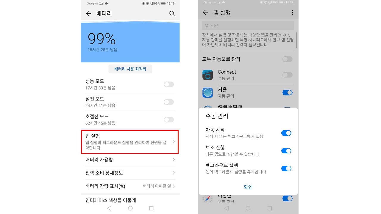

Garmin Connect 앱이 백그라운드에서 실행될 수 있도록 휴대폰에서 앱 실행 설정을 조정해야 할 수도 있습니다. 하는 방법은 스마트폰의 기종에 따라 다를 수 있습니다. 그러므로 구체적인 방법은 해당 기종의 설명서를 참고하세요. 아래에 적힌 방법은 가장 일반적인 경우를 설명합니다.
    1. 홈 화면의 상단에서 아래로 스와이프합니다
    2. 설정 톱니바퀴 아이콘을 선택하세요
    3. 배터리를 선택합니다
    4. 앱 실행을 선택하세요
    5. Garmin Connect 앱을 선택하세요
    6. 자동 시작 및 백그라운드 실행이 활성화되어 있는지 확인합니다
KR_Hwawei
   Huawei 배터리 설정
