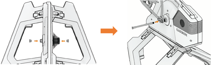

12 x 142 mm installasjon
Hvis sykkelen din har en 12 x 142 mm gjennomgående aksel, er den nesten klar til å installeres rett ut av esken.
  1. Åpne installasjonssettet og velg de to Thru-Axle 12mm end caps.
  2. Klikk dem inn i end caps på begge sider.
  3. Skift til det minste kassettgiret på sykkelen og fjern bakhjulet
  4. Plasser sykkelen på treneren, og sørg for at kjedet er på det minste tannhjulet på trenerens kassetten.
  5. Sett akselen fra sykkelen inn i treneren og håndstram til dreiemomentet som er angitt for sykkelens ramme.
12 mm x 142 thru axle 3m install

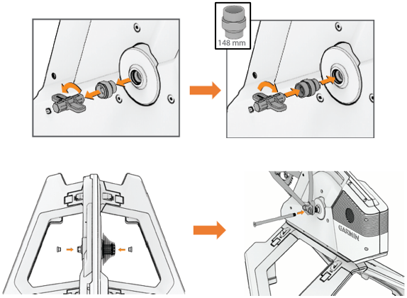

12 x 148 mm installasjon
  1. Åpne installasjonssettet og velg støtten for NDS/148 end cap support.
  2. Bruk det blå verktøyet til å fjerne den eksisterende endestykkestøtten på non-drive siden.
  3. Bruk det blå verktøyet til å installere NDS/148 Thru end cap support.
  4. Fra installasjonssettet velger du Thru-Axle 12mm end caps.
  5. Klikk dem inn i end cap på begge sider.
  6. Skift til det minste kassettgiret på sykkelen og fjern bakhjulet
  7. Plasser sykkelen på treneren, og sørg for at kjedet er på det minste tannhjulet på trenerkassetten.
  8. Sett akselen fra sykkelen inn i treneren og håndstram til dreiemomentet som er angitt for sykkelens ramme.
12x148mm thru axle 3M install

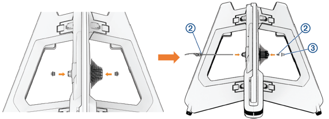

135 Quick Release installasjon
  1. Åpne installasjonssettet, og velg Quick Release (QR) end caps.
  2. Fest dem inn i end caps på begge sider.
  3. Sett inn QR-spydet fra non-drive siden av treneren og bytt ut de koniske fjærene på spydet (2).
  4. Stram spydhetten for hånd (3), slik at det er nok plass til sykkelrammen.
  5. Skift til det minste kassettgiret på sykkelen og fjern bakhjulet.
  6. Justere sykkelen på treneren og plasser kjedet på det minste tannhjulet på trenerkassetten.
  7. Stram hetten (3) og lukk hurtigutløserhåndtaket (2).
135 quick release axle install on 3M

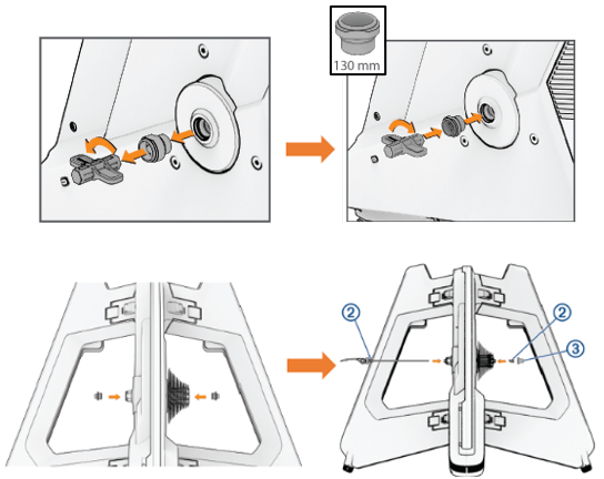

130 Quick Release installasjon
  1. Åpne installasjonssettet, og velg NDS/130 QR end cap support.
  2. Bruk det blå verktøyet til å fjerne den eksisterende end cap på non-drive siden.
  3. Bruk det blå verktøyet til å installere NDS/130 QR end cap support.
  4. Fra installasjonssettet velger du QR end caps.
  5. Fest dem inn i end cap på begge sider.
  6. Sett inn QR-spydet fra non-drive siden av treneren og bytt ut de koniske fjærene på spydet (2).
  7. Stram spydhetten for hånd (3), slik at det er nok plass til sykkelrammen.
  8. Skift til det minste kassettgiret på sykkelen og fjern bakhjulet.
  9. Juster sykkelen på treneren og plasser kjedet på det minste tannhjulet på trenerkassetten.
  10. Stram end cap (3) og lukk QR-håndtaket (2).
130 quick release install on 3M
