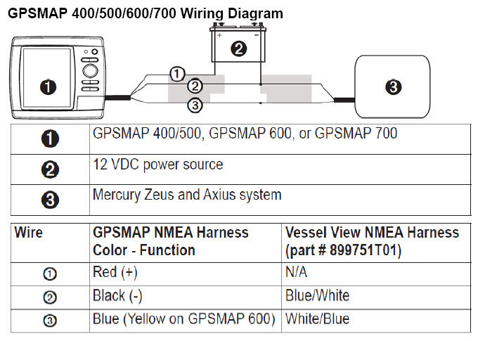

Ten slotte moet u de twee apparaten met elkaar verbinden via de voedings- / gegevenskabel van het GPSMAP 4xx- of 5xx-apparaat. Hieronder vindt u een diagram met instructies voor het verbinden van de twee apparaten. Dit diagram is anders dan een typische NMEA 0183-installatie, aangezien dit specifiek is voor dit type toepassing.
