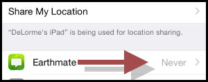

  5. Als de Locatievoorzieningen zijn ingeschakeld maar de Earthmate applicatie kan nog steeds geen gebruik maken van GPS, herhaalt u stappen 1 tot 3 om terug te gaan naar Locatievoorzieningen op uw iOS toestel.
  6. Tik op Earthmate in Locatievoorzieningen en controleer of de toegang staat ingesteld op Altijd
