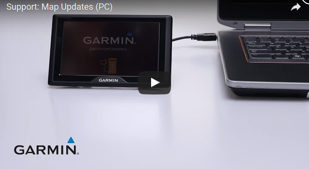

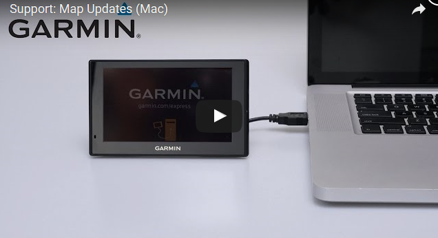

Opmerking: Kaarten of software die verouderd zijn kunnen ertoe leiden dat uw toestel onjuiste routes aflegt. Voor instructies over het bijwerken van de software en kaarten van uw toestel, bekijk je de video hieronder.
Support: Map Updates (Mac) - YouTube Support: Map Update (PC) - YouTube
