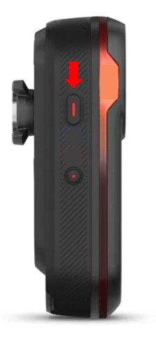

  1. Gdy urządzenie jest wyłączone, naciśnij i przytrzymaj przycisk zasilania przez 2 sekundy, aby przejść do trybu parowania.
    press the RCT Button while off
