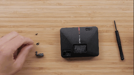

  1. Użyj śrubokręta, aby poluzować śrubę nad portem ładowania
    Removing Screw holding Weathercap

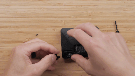

  2. Zdejmij zacisk mocujący śrubę, śrubę i uszkodzoną osłonę pogodową
    Removing Weathercap Parts From R10

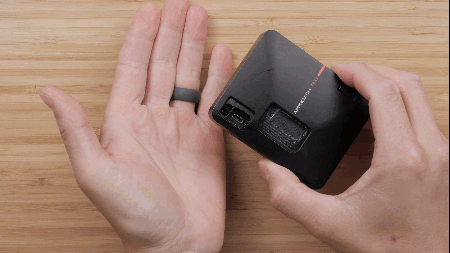

  3. Przewróć dookoła Approach R10, aby usunąć odłamany materiał osłony pogodowej
    Tipping Device Over to Remove Debris

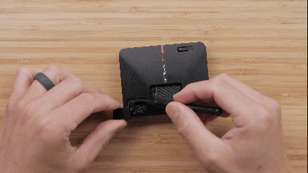

  4. Umieść nowy zacisk mocujący śrubę na nowej końcówce osłony pogodowej
    WSKAZÓWKA: Upewnij się, że płaski koniec klipsa znajduje się po prawej stronie.
    Putting New Screw on New Weathercap

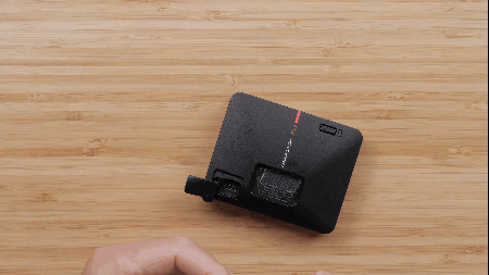

  5. Włóż złożoną zatyczkę pogodową z tyłu Approach R10
    Inserting Assembled Kit

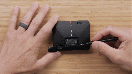

  6. Włóż nową śrubę i dokręć śrubokrętem
    Tightening Screw With Screwdriver on USB Port
