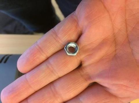

2. Zlokalizuj nakrętkę 6 mm i wyjmij z jednostki oporowej
6mm Nut used in resistance unit

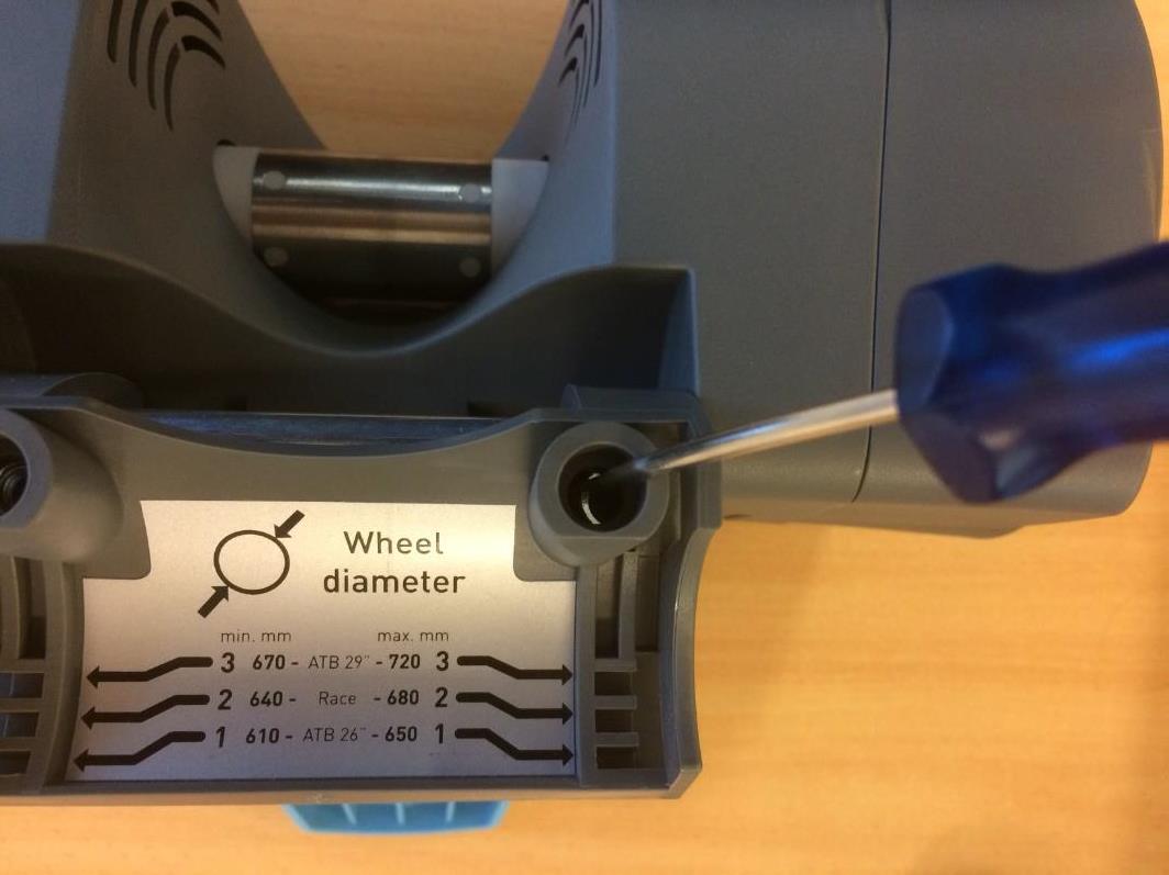

3. Włóż nakrętkę 6 mm z boku jednostki oporowej
4. Sprawdź, czy strona nakrętki jest skierowana do góry
5. Wciśnij nakrętkę do końca w plastikowy otwór za pomocą płaskiego śrubokręta, jak pokazano poniżej.
Re-positioned nut in resistance trainer
