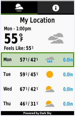

Co oznaczają różne ikony pogody w raporcie pogodowym?
- Poniższa tabela zawiera większość ikon, które możesz otrzymać w raporcie pogodowym inReach. Należy pamiętać, że jeśli raport pogodowy zawiera wiele stanów (tj. zarówno wietrznie, jak i śnieg), inReach pokaże ikonę najcięższego zdarzenia pogodowego.
