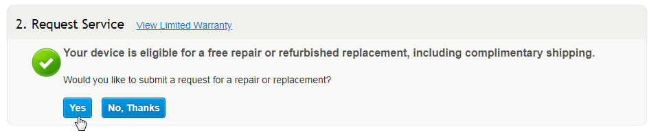

Passo 7:
Selecione Sim

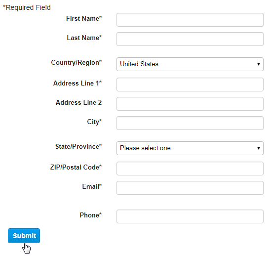

Passo 9:
Insira seu endereço de entrega e selecione Enviar
