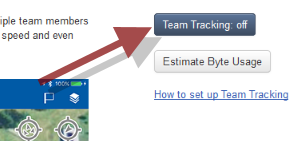

4. A monitorização de equipe é desativada por padrão. Para ativar esta funcionalidade, clique no botão que diz Monitorização de Equipe: desligado

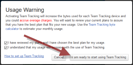

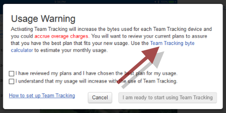

IMPORTANTE
Leia atentamente o aviso e assegure-se de entender completamente a utilização de bytes associados à Monitorização de Equipe. Clique em Calculadora de bytes de monitorização de equipe para utilizar uma ferramenta para estimar a utilização total de bytes por mês, por usuário, antes de ativar este recurso. Isto ajudará a selecionar o nível de plano de dados mais apropriado para evitar gastos excessivos.
6. A calculadora de bytes permitirá inserir várias informações, incluindo número de utilizadores, horas gastas em trilhas, intervalos desejados de trilhas e a média do tamanho e frequência das mensagens de texto enviadas por dia.
    • A opção Dispositivos de Rastreamento Únicamente são aqueles que contribuem apenas com as mensagens de rastreamento da equipe.
    • A opção Dispositivos de Rastreamento de Equipe são aqueles que contribuem e recebem mensagens de rastreamento da equipe..
NOTA: A calculadora fornece os bytes totais estimados por dispositivo, por mês. Este é o valor que UM usuário irá utilizar em um mês.
7. Depois de selecionar ambas as caixas de verificação para confirmar que você possui o plano mais apropriado, selecione Estou pronto para começar a utilizar o recurso Monitorização de Equipe para ativar o recurso. O botão Monitorização de equipe: desligado deverá agora ficar Verde e mostrar: Monitorização de equipe: Ativado

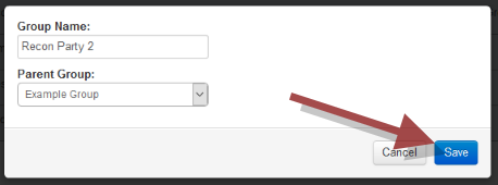

3. Insira um Nome do Grupo, selecione um Grupo e clique em Salvar.

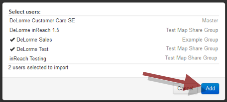

4. Adicione membros ao grupo que serão parte da Equipe de Monitorização selecionando Editar Membros e depois Adicionar Usuários.
5. Clique em cada conta de usuário a ser adicionada ao grupo e clique em Adicionar
6. Clique em Concluído no canto superior direito quando todos os utilizadores desejados forem adicionados ao grupo.

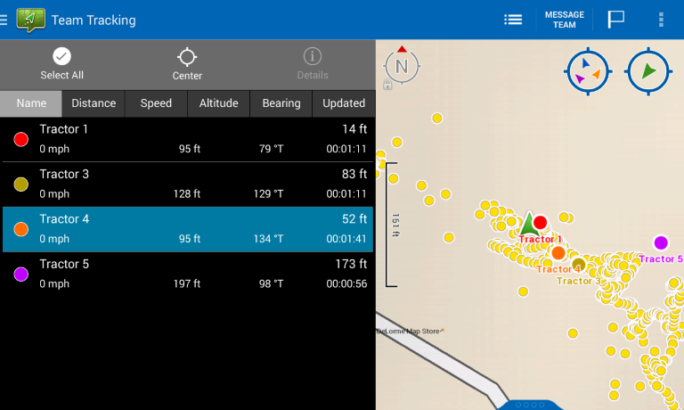

  4. Aqui está um exemplo de uma Equipe de Monitorização no Earthmate em um dispositivo Android
5. O ícone  vai girar e ajustar o zoom do mapa automaticamente para incluir todos os usuários
6. O ícone  vai girar e ajustar o zoom do mapa automaticamente para a localização individual dos usuários.
7. Selecionar um ou múltiplos utilizadores e pressionar o botão Centralizar irá automaticamente centralizar o mapa nos utilizadores selecionados.
8. O botão Detalhes vai mostrar a localização, a velocidade e a direção de viagem do utilizador selecionado.
9. A seção Atualização mostra quanto tempo desde que uma atualização foi recebida daquele utilizador selecionado.
       10. Para enviar uma mensagem para toda a equipe, selecione o botão da Mensagem de Equipe.
