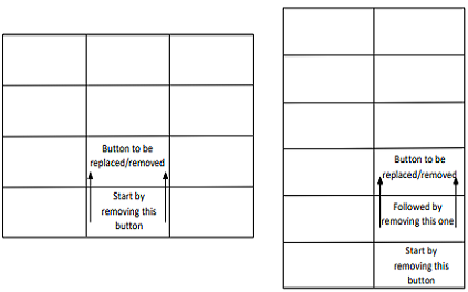

  1. Ta bort ramen runt brytarpanelen genom att försiktigt lossa den runt kanten med ett borttagningsverktyg i plast
  2. Knappen under den som ska tas bort måste tas bort, så den nedre knappen i en kolumn ska alltid tas bort först
    sp12 switch panel button removal
  3. För in ett platt, tunt borttagningsverktyg i plast under ena sidan av knappen och vrid försiktigt tills knappen börjar lossna
  4. Upprepa på motsatt sida av knappen
  5. Upprepa steg 3 och 4 tills knappen har lossnat
