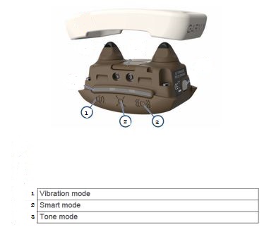

Ändra läge på BarkLimiter 2:
  1. Ta bort halsbandet från enheten.
  2. Tryck på modeknappen tills den gröna lysdioden indikerar det aktuella läget.
  3. Tryck på modeknappen inom två sekunder för att köra den gröna lysdioden genom lägena och välj ett läge.
Tone: Aktiverar en hörbar ton. En ton kan ge ett mönstrat avbrott för att stoppa ett beteende. Tonen kan vara effektivare när den redan är associerad med en negativ konsekvens eller ett alternativt beteende.
Autorise Stimulation: Detaljer listade nedan
Vibration: Applicerar en vibration till hunden under en kort tid för att hjälpa till att bryta fokus på den aktuella orsaken till ett beteende. Effekten av vibrationen kan variera beroende på hundens temperament och erfarenhet.
Autorise: När en hund skäller, kommer den att korrigeras av enheten med stimulering. Det skickar bara en korrigering inom ett fyra sekunders fönster för att ge hunden en chans att svara. Om hunden fortsätter att skälla, ökar halsbandet intensitetsnivån för stimulansen som når högsta nivån inom 30 sekunder. Om hunden avstår från att skälla, minskar enheten långsamt intensitetsnivån som når den lägsta nivån inom 30 minuter. Detta säkerställer att hunden korrigeras på rätt nivå.
