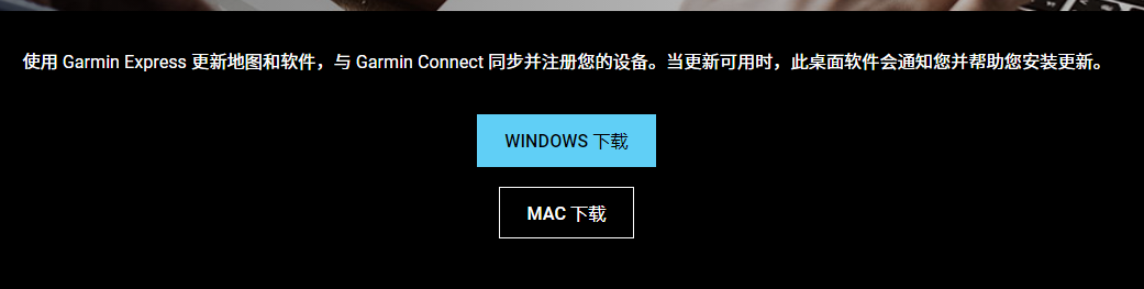

1. 前往 Garmin Express 网页
2. 点击 Windows下载
windows下载
