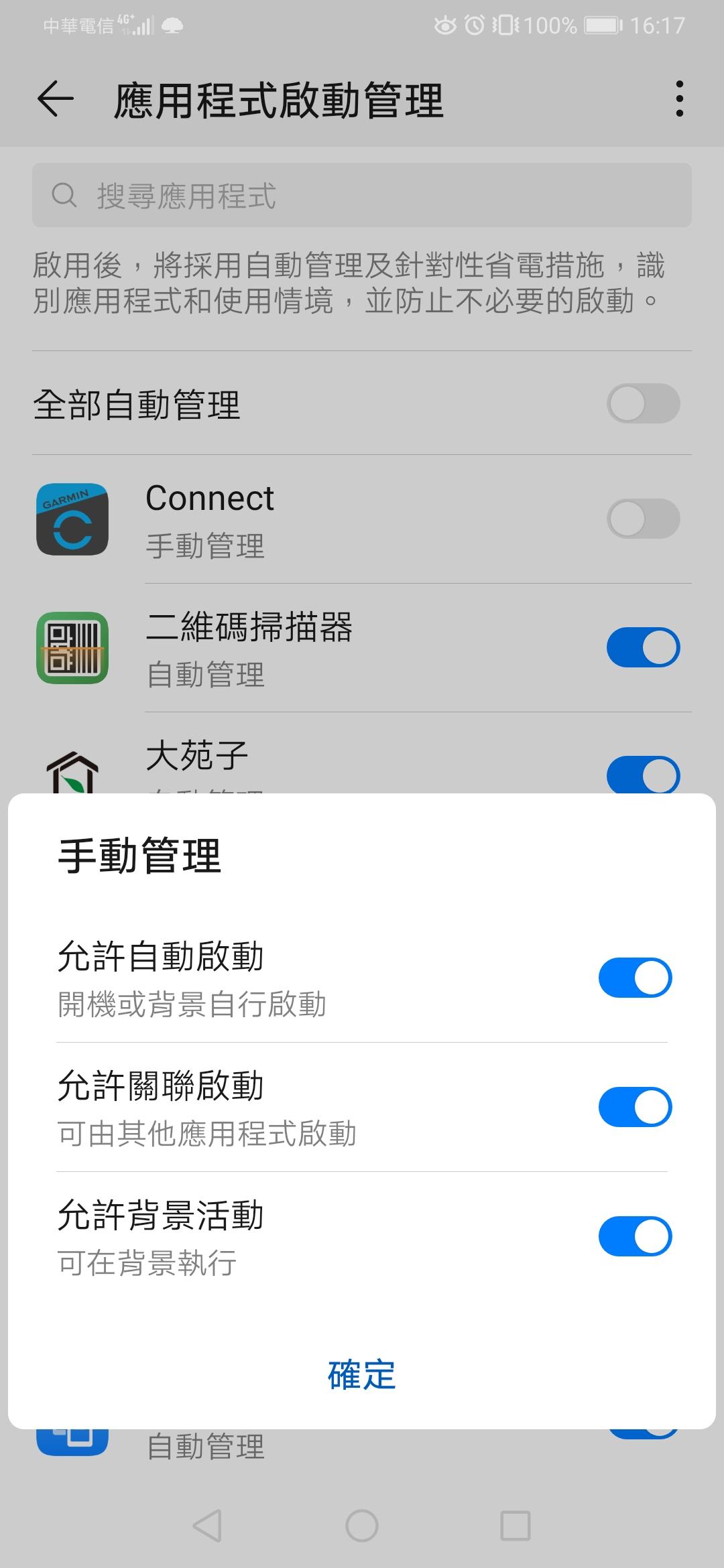

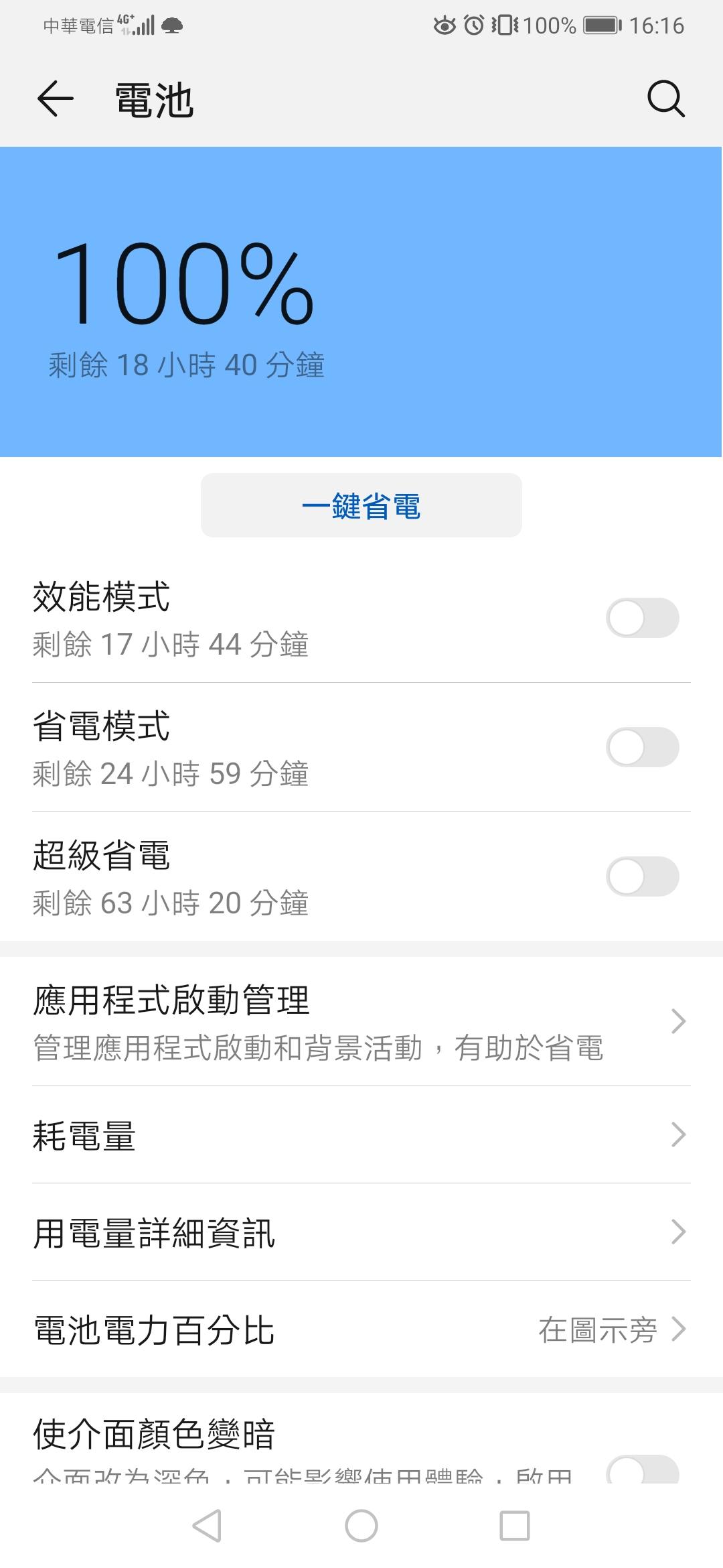

可能還需要調整手機上的“應用程式啟動管理”設定,以允許Garmin Connect在後台運行。 請注意,這些步驟在不同型號的手機之間可能會有所不同。
有關具體說明,請參閱手機的手冊。 提供以下步驟作為一般指南:
    1. 向下滑動至主螢幕
    2. 選擇 "設定"
    3. 選擇 "電池"
    4. 選擇 "應用程式啟動管理"
    5. 選擇 "Connect app"
    6. 確保啟用了"自動啟動"和在"後台運行"
   華為電池設定
