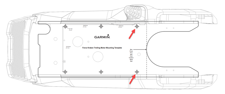

擴大安裝孔以確保使用四個螺栓固定Garmin Force Kraken Mount
由於某些船隻的形狀,有時無法使用靠近底座U形開口的前置安裝孔:
Kraken Mount U-Shaped Opening
雖然可以只使用靠近腳踏板的四個孔位,但如果您選擇這樣做,有一些非常重要的考慮因素:
  • 必須使用5/16英寸的螺栓,但不能超過此尺寸。早期版本的底座提供了1/4英寸的螺栓和孔,並且設計用於利用所有六個點來固定底座。如果底座未隨附5/16英寸螺栓和安裝孔,則必須鑽大孔以適應。更大的螺栓和螺帽將作為服務套件提供,但如果您喜歡,也可以在當地購買。
  • 如果選擇創建更大的孔,請使用11/32英寸的金屬鑽頭。不要再更大。使用大於5/16英寸的螺栓將使螺母頭過大,無法清除底座的側面。
  • 如果選擇鑽大孔,您必須首先從電子盒中斷電源和數據電纜,將其安全放置在一邊,然後將電子盒從底座上取下。這是為了降低鑽孔可能對組件造成損壞的風險。任何由於鑽孔而造成的組件損壞將使保固無效。
如果您對自己進行此調整的能力有任何疑慮,請聯繫經認證的Garmin安裝技師。
不希望進行此更改的人可以購買快拆版系統來適應此類安裝。附着在船上的基板可以向前移動,並提供安裝Force Kraken到甲板所需的間隙。
