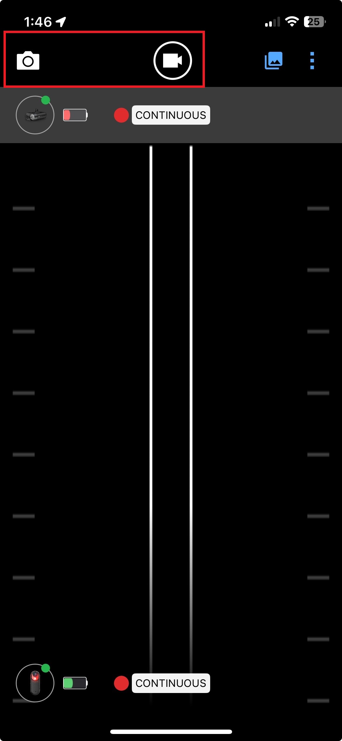

Varia App
  • 當 Varia 裝置與 Varia App 配對後,可以透過 App 手動儲存影片。如果同時配對了 Varia Vue 與 RCT715,攝影機控制功能將會同步控制兩個裝置。
  • 點選畫面左側的相機圖示可拍照,點選中間的攝影機圖示可儲存影片片段。
    Varia app with Vue and RCT paired, with camera controls in a red box
  • 在儲存影片時,畫面會顯示「REC」。Varia Vue 將會持續錄影並鎖定該段影片,直到手動停止。RCT715 則會儲存一段 2 分鐘的影片,之後則會繼續以覆蓋舊檔的方式進行未鎖定錄影。
