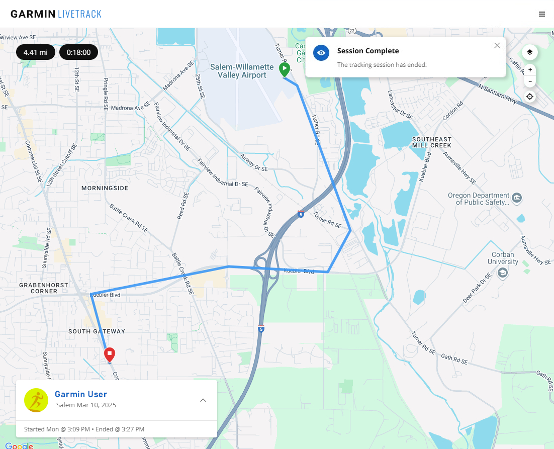

LiveTrack Beispiel
LiveTrack Page for inReach
Weitere Einzelheiten zu LiveTrack finden Sie unter - LiveTrack für inReach.
