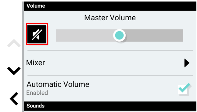

Prüfen der Gesamtlautstärke und Töne
Die Gesamtlautstärke des Geräts kann verringert und/oder stummgeschaltet werden, oder bestimmte Audiotypen können deaktiviert werden.

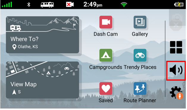

1. Tippen Sie auf Lautstärke

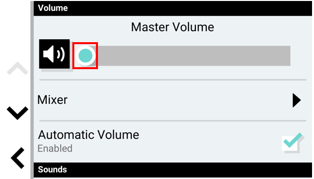

2. Wenn der Schieberegler für die Hauptlautstärke ganz links steht, tippen Sie auf den Schieberegler und ziehen ihn nach rechts, um die Lautstärke zu erhöhen.
3. Wenn der Schieberegler grau ist und RV 795 Mute Symbol das Stummschaltungssymbol links erscheint, tippen Sie auf das Stummschaltungssymbol, um die Stummschaltung aufzuheben

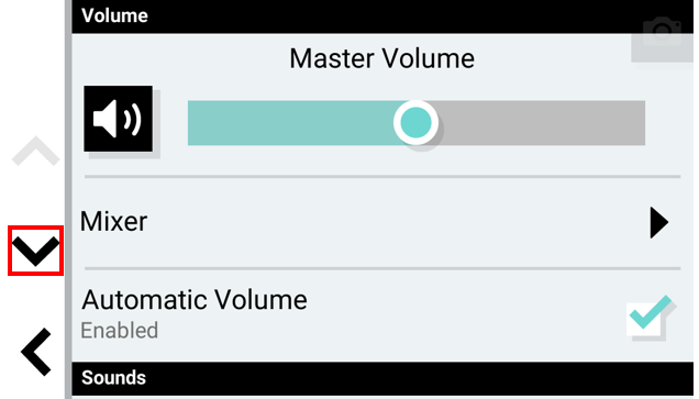

4. Tippen Sie auf den  RV 795 down arrow iconPfeil nach unten, um den Bereich Töne zu öffnen

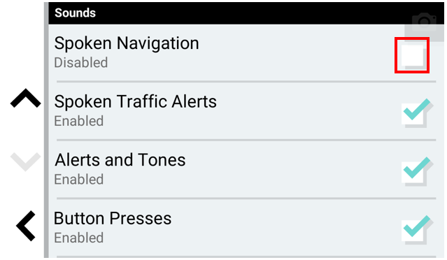

5. Wenn eine der Optionen im Bereich Töne deaktiviert ist, tippen Sie auf die gewünschten Optionen, um sie zu aktivieren

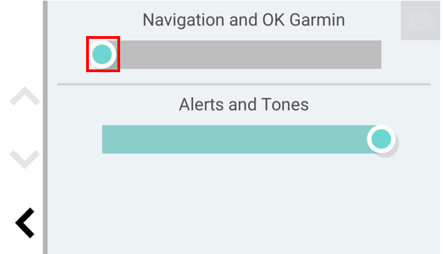

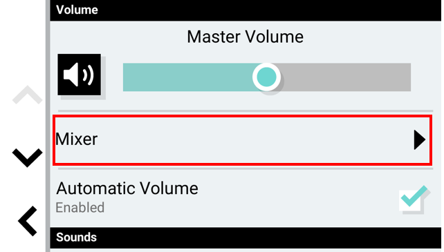

2. Tippen Sie auf das Mischpult
3. Wenn ein oder mehrere Schieberegler ganz links stehen, berühren Sie sie und ziehen Sie sie nach rechts, um die Lautstärke zu erhöhen.
