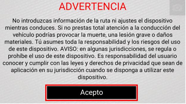

1. Wenn das Gerät zum ersten Mal eingeschaltet wird, erscheint kurz ein Bildschirm mit der Produktnutzungsvereinbarung. Wählen Sie die Schaltfläche Akzeptieren am unteren Rand.

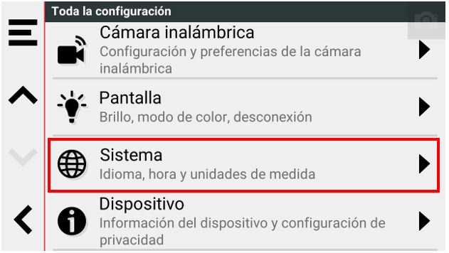

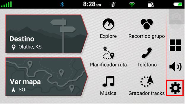

2. Tippen Sie auf Zahnrad-Symbol auf dem Bildschirm mit den Lupen- und Kartensymbolen.

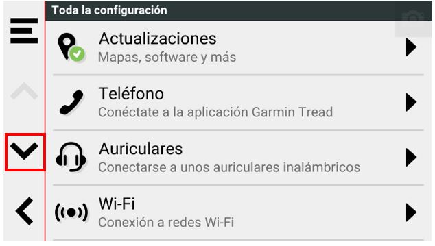

3. Tippen Sie auf den Abwärtspfeil.

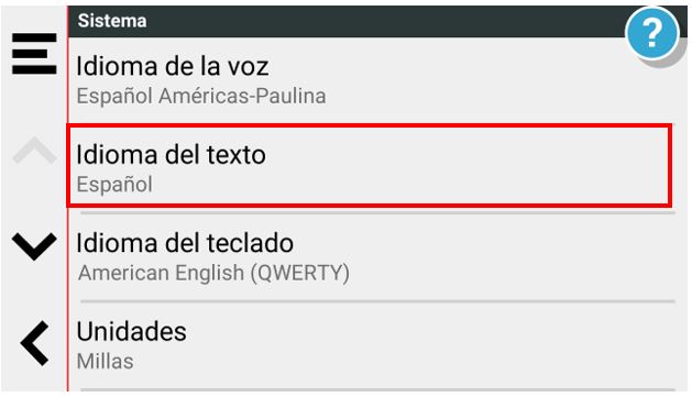

4. Tippen Sie auf das Symbol.
5. Tippen Sie auf die zweite Option von oben.

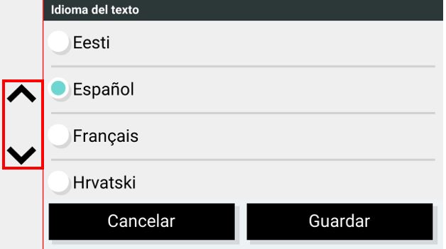

6. Tippen Sie auf den Aufwärts- oder Abwärtspfeil, bis Sie die gewünschte Sprache gefunden haben.

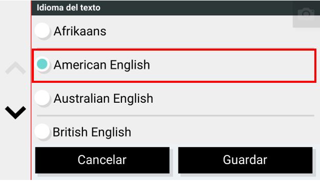

7. Tippen Sie auf die gewünschte Sprache, um sie auszuwählen.

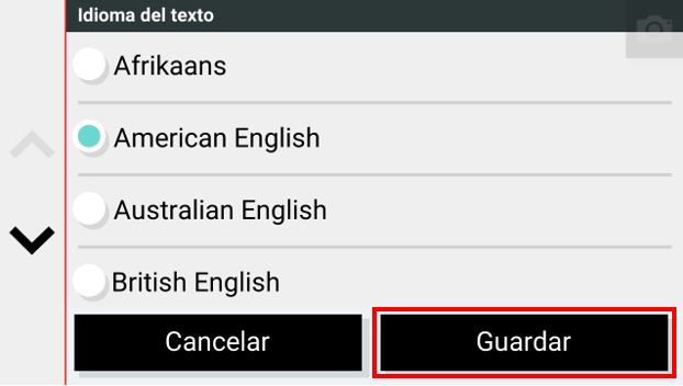

8. Tippen Sie auf die untere rechte Taste, um zu speichern.
