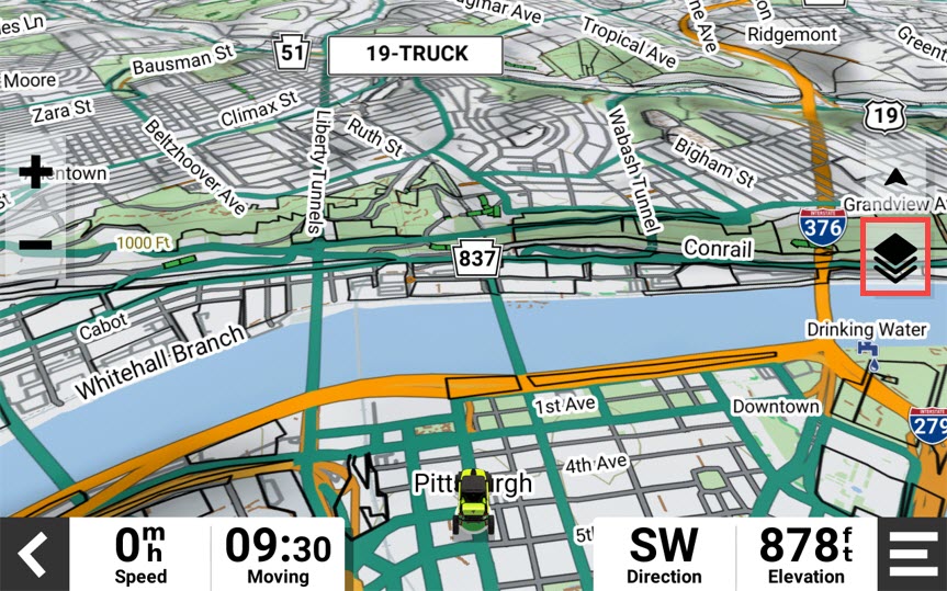

Anzeigen der TopoActive PowerSports-Karten
1. Tippen Sie auf Karte.
2. Tippen Sie auf das Symbol Kartenebenen.
3. Wählen Sie Konturlinien.
