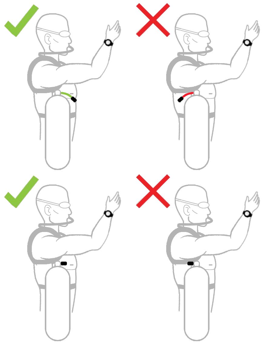

Installation des Senders in einer Sidemount-Konfiguration
Bei der Verwendung mehrerer Tanks in einer Sidemount-Konfiguration empfehlen wir die Installation des Descent T1 an kurzen Hochdruckschlauchverlängerungen. Durch die Verlegung der Sensoren werden mögliche Behinderungen vermieden, da die Sensoren unter den Armen versteckt werden können. Hilfe zur Einrichtung finden Sie unter Installieren des Senders an einer Hochdruckschlauchverlängerung und Tipps zur Positionierung des Senders.
Beispiele für die Position des Senders
Descent T1 Side Mount Diagram
